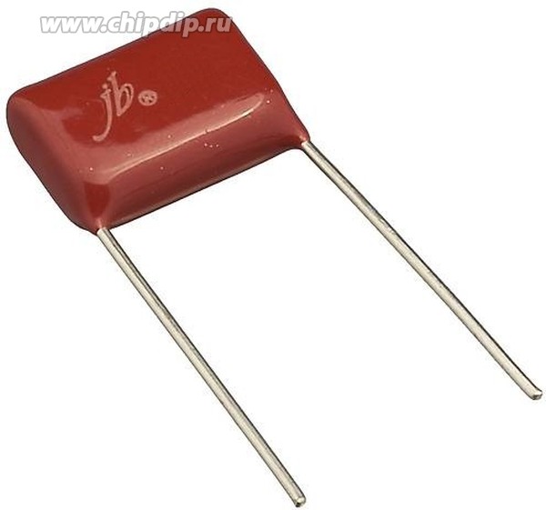

[uquote="DrBrown",url="/forum/viewtopic.php?p=4653161#p4653161"]...параллельно входу пленочный конденсатор 400v 1000мф (от моргания при изменении напряжения в сети)...[/uquote]
А где Вы такую "плёнку" нашли? Далеко не каждый "электролит" имеет такую ёмкость.
Я понимаю, что Вы могли ошибиться в приставке милли- / микро-, но даже 1000 мкФ на 400 В выглядит как пивная банка 0,5 л. Если не сложно, сделайте фото своей конструкции.

[uquote="Николай_С",url="/forum/viewtopic.php?p=4653501#p4653501"][uquote="DrBrown",url="/forum/viewtopic.php?p=4653161#p4653161"]...параллельно входу пленочный конденсатор 400v 1000мф (от моргания при изменении напряжения в сети)...[/uquote]
Я понимаю, что Вы могли ошибиться в приставке милли- / микро-, но даже 1000 мкФ на 400 В выглядит как пивная банка 0,5 л. Если не сложно, сделайте фото своей конструкции.[/uquote]
Да, уже выяснил что там приставка µF я прочитал её как mF, т.е. получается это 1мкФ. конденсатор вот такой

[uquote="DrBrown",url="/forum/viewtopic.php?p=4653506#p4653506"]конденсатор вот такой
Изображение[/uquote]
Как выглядит плёночный конденсатор 1 мкФ из Чип-Дипа я прекрасно знаю, меня интересовало фото всей конструкции. За одно, возможно, станет понятно куда утекают токи, протекающие через светики с разомкнутым выключателем.

[uquote="Николай_С",url="/forum/viewtopic.php?p=4653713#p4653713"][uquote="DrBrown",url="/forum/viewtopic.php?p=4653506#p4653506"]конденсатор вот такой
Как выглядит плёночный конденсатор 1 мкФ из Чип-Дипа я прекрасно знаю, меня интересовало фото всей конструкции. За одно, возможно, станет понятно куда утекают токи, протекающие через светики с разомкнутым выключателем.[/uquote]
Оно к сожалению залито термоклеевым пистолетом и висит под потолком... расковырять уже нет возможности никак(
