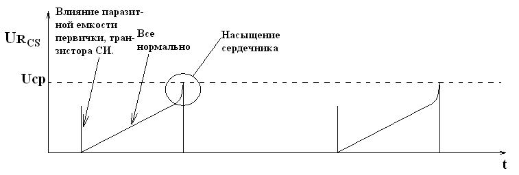

Паяльник Pine64 v2. Сегодня тестировал блок с нагрузкой, чтобы посмотреть осциллограмму. Я не сразу в ней пилу рассмотрел)). Фото сделал при нагрузке в 3А. Если я правильно понял, то при насыщении сердечника начинается резкий подъем в конце периода. Его я не видел, амплитуда растет, но угол наклона сигнала визуально не меняется. Думаю, поработает этот блок. А был бы у меня блок от ноута лишний - использовал бы, да нету. Но, если попадется - скорее всего заменю. А пока так...
Я вот тут подсмотрел форму сигнала при насыщении https://www.radiokot.ru/forum/download/ ... p?id=83534
Паяльник, может, и больше трех ампер ест, стрелка на приборе до тройки успевает долетать, потом возвращается на значение 1-2А.

да судя по осцилке до насышения ты не дошел значит поживет если радиатороф диоду и ключу хватит(диоду можно и добавить если жарко)
но навскидку должно хватить особено учитывая что средний ток 24в паяла ок 1а и толка при началном разогреве пару минут болше вот уменшил выход ты зря с учетом потерь на ключе и ШИМа наоборот я ставлю 25в
