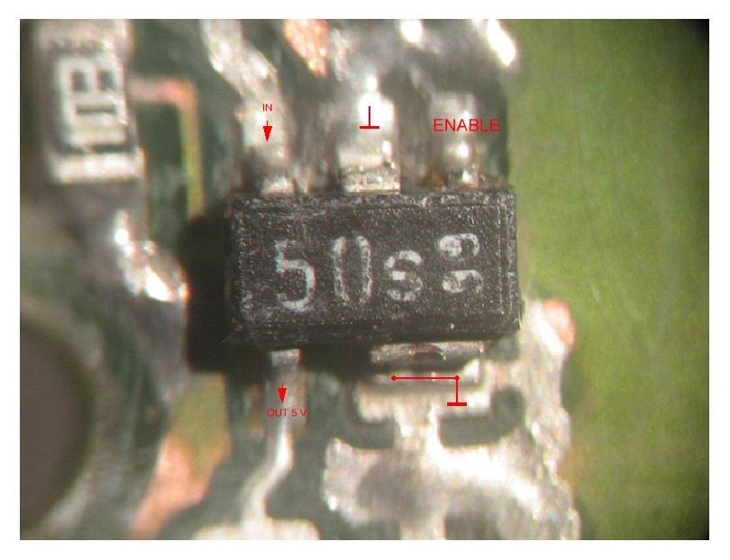

Никак не могу найти марку LDOстабилизатора на 5В. Уже не первый раз наталкиваюсь, а точных параметров этого стабилизатора так и не знаю. Корпус по размерам как SOT 23-6 но какой то хитрый - две ноги соеденены вместе, а одна(средняя) на противоположной стороне чуть толще. Может кто в курсе, как он зовётся то ?
...млин, о достал меня этот элементик, нашёл всёж что это за хрень такая. Оказывается, эт не совсем стабилизатор, повторитель хитрый "Low-Drop Voltage Tracker". Обзывается TLE4250G , а корпус обзывается SCT595.
