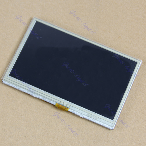

Господа, подскажите китай дисплей 3+ дюймов в котором реализован rgb666 внешний интерфейс. т.к. купил платку с arm926, а там уже распаян этот интерфейс. На большенстве современных дисплеев их контроллеры поддрерживают все режимы, но на пины выведен только i80/m68 8/16bit

Вот я и прошу помочь найти дисплей 480*320 точек , 3+ дюймов. который бы поддерживал режим RGB666 (18бит). Ибо городить переходник на fpga - это ужее перебор

я бы хотел 3.5 - 5 дюйма, с тачем и RGB666. 7" это дофига. даже 5 дюймов - это много, но более-менее терпимо.
китайцы не знают своего ассортимента, и отвечают "смотрите мой стор, там все есть"
Вот такого типа безумно тяжелые, т.к. имеют металлическое основание
http://ru.aliexpress.com/item/Free-Ship ... 26022.html
мерзостная тенденция, чем больше диагональ тем хуже ppi.

Уважаемый, это вы меня не так поняли. Я прерасно знаю чем отличается i80 от голого rgb. Попробую обьяснить на пальцах :
возьмем к примеру дисплей 3,5" 480x320 tft1p4705 на TA7601. Дисплей в пластике, легок. Контроллер хорош поддерживает множество режимов, но изготовители дисплея вывели на шлейф только i80 8/16
другой случай - дисплей 4,3" 480*272. На лицо худший ppi, тяжелое металлическое основание и толстый тач.
Дисплей поддерживает rgb что нам и надо. Но он тяжел и имеет меньшее разрешение.
Я же ищу 3.5" 480*320 в пластике с rgb666(18бит).
