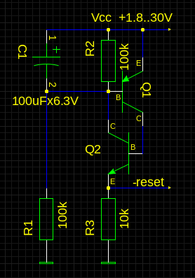

Delphin911,
R8 должен быть примерно на 100 кОм. При таком номинале резистора паузы между попытками сброса должны быть не менее 10 секунд, чтоб конденсатор успевал полностью разряжаться.
А R10 и R11 должны быть на сотни килоом. Там по формуле из даташита надо считать.

В принципе да. Дала тинька импульс и ушла в глубокий сон. Надо обдумать этот вариант.
Re: Формирование единичного импульса при включении питания.
или так
R2 - опционален, позволяет ускорить переброс при кратковременных выключениях.
если нужен неинверсный - просто переварачиваем +/- , C1, меняем транзисторы местами.
в перевернутом виде вместо пары транзисторов можно тиристор (~bt169) или "программируемый" ujt (~2n6027)
зы
avr такие костыли никчему. у нее же есть brownout detector (BOD) , и wdt если прямо паранойййа.

Delphin911, в этой схеме хороший вобщемто оптрон используется как очень плохой транзистор, зачем?
(1-3-4 = B-E-C обычного npn транзистора и для ваших номиналов еще нужен резистор ~82ohm между 1-2 )
а вообще электролит С1=10uF минусом на землю, резистор R1=10k c 5V на +С1 и тудаже резистор R2=200 и второй конец R2 на -reset.
итого 2 резистора и электролит делают абсолютно то же самое что схемка из 6и компанентов с оптроном ценой на пару порядков выше
причем эта избыточная схемка не дает никакой защиты от прохождения шумов питания на ресет в отличие от https://radiokot.ru/forum/viewtopic.php ... 8#p4411538

Delphin911
- Нашел транзистор. Понюхал.
- Сообщения: 184
- Зарегистрирован: Ср мар 11, 2020 23:41:43
[uquote="AlexS4",url="/forum/viewtopic.php?p=4411909#p4411909"]Delphin911, в этой схеме хороший вобщемто оптрон используется как очень плохой транзистор, зачем?
причем эта избыточная схемка не дает никакой защиты от прохождения шумов питания на ресет в отличие от https://radiokot.ru/forum/viewtopic.php ... 8#p4411538[/uquote]
Схема выбрана потому, что она работает. Выше там пробовали схемы на транзисторах, с ними девайс вообще не запускался.
Да и откуда шумы на стабилизированном БП? Да и собственно ну перезапустится девайс когда-то, когда что-то скакнет по питанию - не страшно.
[uquote="Alexey1969",url="/forum/viewtopic.php?p=4412072#p4412072"]У оптрона вообще помех быть не может, он током управляется.[/uquote]
jbt тоже управляется током ! и что? рассказать как ток связан с напряжением ?
правда нужно обьяснять как помехи с питания передадутся на ресет через реактивность конденсатора?
и во что превращается помеха на пологом участке обратной экспаненты по которой заряжается электролит подведенная на цифровой вход, когда мгновенное напряжение проходит рядом с порогами переключения?
другое дело что конкретно у всех avr этот вход защищен от помехи триггером шмитта и при разумных пульсациях/шумах на питании такой проблемы нет даже при простейшей RC времязадающей цепочке, более того я ниразу не видел реальных схем питания avr где есть проблема ресета по питанию ВООБЩЕ без какой либо схемы ресета, просто пуллап резистор на ресет и все! часто эта нога в рабочем режиме используется как gpio у малоногих вроде tiny5,13,88 тоесть как ресет ее использование даже не предполагается по дизайну чипа.
я же просто упомянул про защиту от шумов без привязки к avr mcu, в контексте предложенных схем https://radiokot.ru/forum/viewtopic.php ... 5#p4411455 и https://radiokot.ru/forum/viewtopic.php ... 8#p4411538 обе из которых обеспечивают гистерезис.
для некоторых других (восновном старинных) mcu это может иметь значение.
