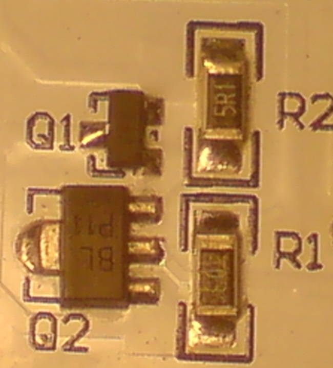

чито за транзюки такие в лампа
что не нашол такиж букф в сека мож плоха искал...
вот фоты
если поха видно
т0 на болшом написно
BL
P11
на малом
J3Y
(87.45 КБ) 1120 скачиваний

сервер по сылке упал... :cry: но если там PNP то не оно
судя по сземе мелкий точно NPN слабый наподобе нащих 315
а крупный (он в основном интересен ) похож на N-MOSFET на них собран стабилизатор тока линейки 5730 светодиодов ток 100ма

А первый похоже вот этот. http://pdf1.alldatasheet.com/datasheet- ... asheet.pdf
Маркировку нашёл здесь: http://www.uuorder.com/product/527860445128/.

да похоже болшой тот значит тож биполяр...
мелкие 8050 в smd тоже вполне подходит туда по параметрам...
благодарю...

Мелкий транзистор - это NPN, исправил.
http://pdf1.alldatasheet.com/datasheet- ... OT-23.html
