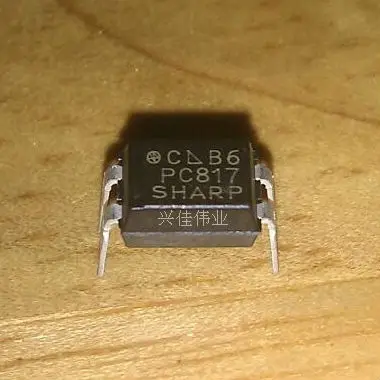

ОПТОПАРЫ.
Пытаюсь разобрать свои выпаи и понять, что есть.
Вот на чем спотыкнулся.
В названии есть треугольник, и как его вбивать в поисковик, не знаю.
Вот какая у меня оптопара:
D(треугольник)V9
PC817
sharp
вот нашел родственное изображение, только буквы некоторые другие.
И ещё б узнать, что означает вот этот символ, вверху.
Как разделённая буква Т , и как бы прописью.
На многих моих оптопарах есть.
musor
Сообщения: 39197
Re: Опознание радиоэлементов
Сообщение musor »
сверху логотип бренда
а обозначенние это цифирь 817 таких кто тока не делает шарп это экзотика

Martel- писал(а):И ещё б узнать, что означает вот этот символ, вверху.
Это Тошиба. :tea:
Полная фамилия: TLP281
:write: http://lib.chipdip.ru/204/DOC000204958.pdf
