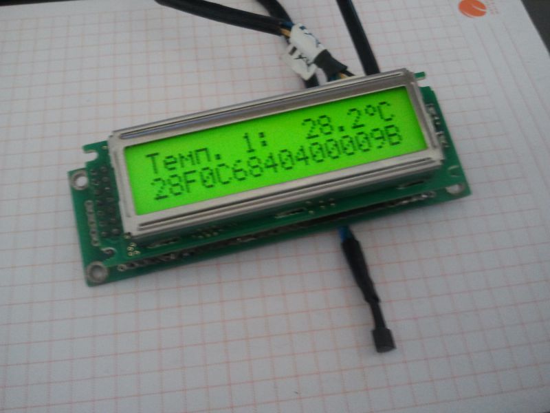

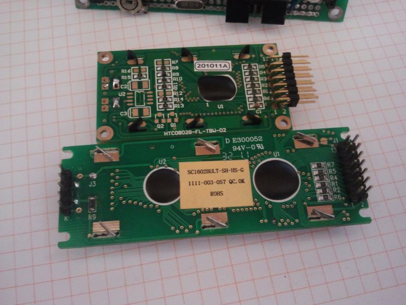

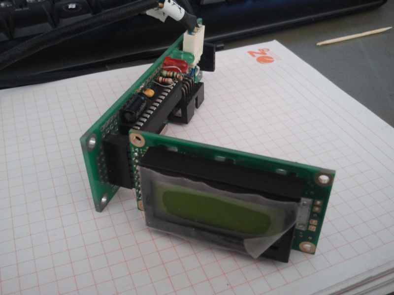

Инициализация дисплеев на KS0066/HD44780 разных размеров
Наверное, наиболее популярным является вариант дисплея размером 2x16, т.е. две строки по 16 символов.
У меня таких дисплеев 3 штуки, разных габаритов и типов подсветки и цоколёвки, и все работают.
Но вот два других дисплея — 1x16 и 2x8 — мне завести почему-то не удалось. Ни при 8-битном, ни при 4-битном подключении. У 1x16 при включении питания светятся закрашенными первые 8 знакомест, у 2x8 - вообще ничего.
Судя по разным даташитам и руководствам, разница в инициализации может быть только в задании числа строк. Изменение нужного бита результата не даёт.
Собственно, вопросы.
1. Если неправильно задать число строк/размер символа и т.п., что будет? Не будет работать никак или просто символы будут отображаться как-то некорректно или не по тем местам, где ожидается?
2. Если я вместо нормально работающего 2x16 подключу полностью совпадающий по пинам 2x8 - должен ли он хоть что-то выводить? Или без переинициализации - никак?
Честно говоря, я склоняюсь больше к варианту, что дисплеи тупо неисправны, но мало ли, вдруг у более "простых" есть свои особенности?
Вот, собственно, картинки (в меньшем подсветка не подключена, не обращайте внимания):
Замена дисплея одного другим не прокатывает. Хотя я ожидал бы, пусть и не на своих местах, наличия некоторых символов на экране.

Alexeyslav
- Друг Кота
- Сообщения: 4550
- Зарегистрирован: Чт май 05, 2011 21:26:34
- Откуда: Украина, Славутич
- Контактная информация:
Re: Работа с ЖКИ на контроллере HD44780 и его аналогах
Контроллеры в дисплеях одинаковые, поэтому что-то будет работать. Только матрица подключений у них организована по разному, либо символы попадут не на свои места если не совпадает размерность одного символа(например индикатор со шрифтом не 5x7 а однострочный дисплей с 11x16 шрифтом символов) тогда будут покоцаные символы. Так же от количества линий сканирования зависит работа схемы регулировки контраста.
16x2 и 8x2 полностью совместимы, второй будет показывать только половину. А контроллеру вообще все по барабану, он вообще организован как индикатор 40x2.
Alexeyslav писал(а):Контроллеры в дисплеях одинаковые, поэтому что-то будет работать. Только матрица подключений у них организована по разному, либо символы попадут не на свои места если не совпадает размерность одного символа(например индикатор со шрифтом не 5x7 а однострочный дисплей с 11x16 шрифтом символов) тогда будут покоцаные символы. Так же от количества линий сканирования зависит работа схемы регулировки контраста.
Да, вчера после долгой возни всё-таки дисплей 2x8 запустил.
Оказалось, что вопреки даташиту, питание у него всё-таки перекручено. Да и даташит какой-то стрёмный - на 3-й странице указано, что 1 = VDD, 2 = VSS, а на последней шестой - 1 = VSS, 2 = VDD. В общем, в итоге оказалось, что разводка питания не такая, как у 2x16. (Как же это бесит!)
Это один момент. Вторым явились проблемы с контрастностью. При уровне от 0В до 5В символы начинают проявляться еле-еле только при 0В. Чтобы стало хоть что-то нормально видно, на 3-й вывод пришлось подать около -1В. Судя по разводке платы дисплея, там предусмотрено место для микросхемы - инвертора полярности. Но микросхемы нет, стоят разные перемычки. В общем, китайцы сэкономили.
Хотя, возможно, проблемы с контрастностью - результат того, что долгое время на дисплей, в попытках его оживить, давалось неправильное питание. Но я сильно сомневаюсь
В общем, осталось разобраться с 1x16 дисплеем. То, что полстроки зажигается, хороший признак. Но мало ли, из-за подобной путаницы с питанием, что-нибудь и там "сломалось"...
