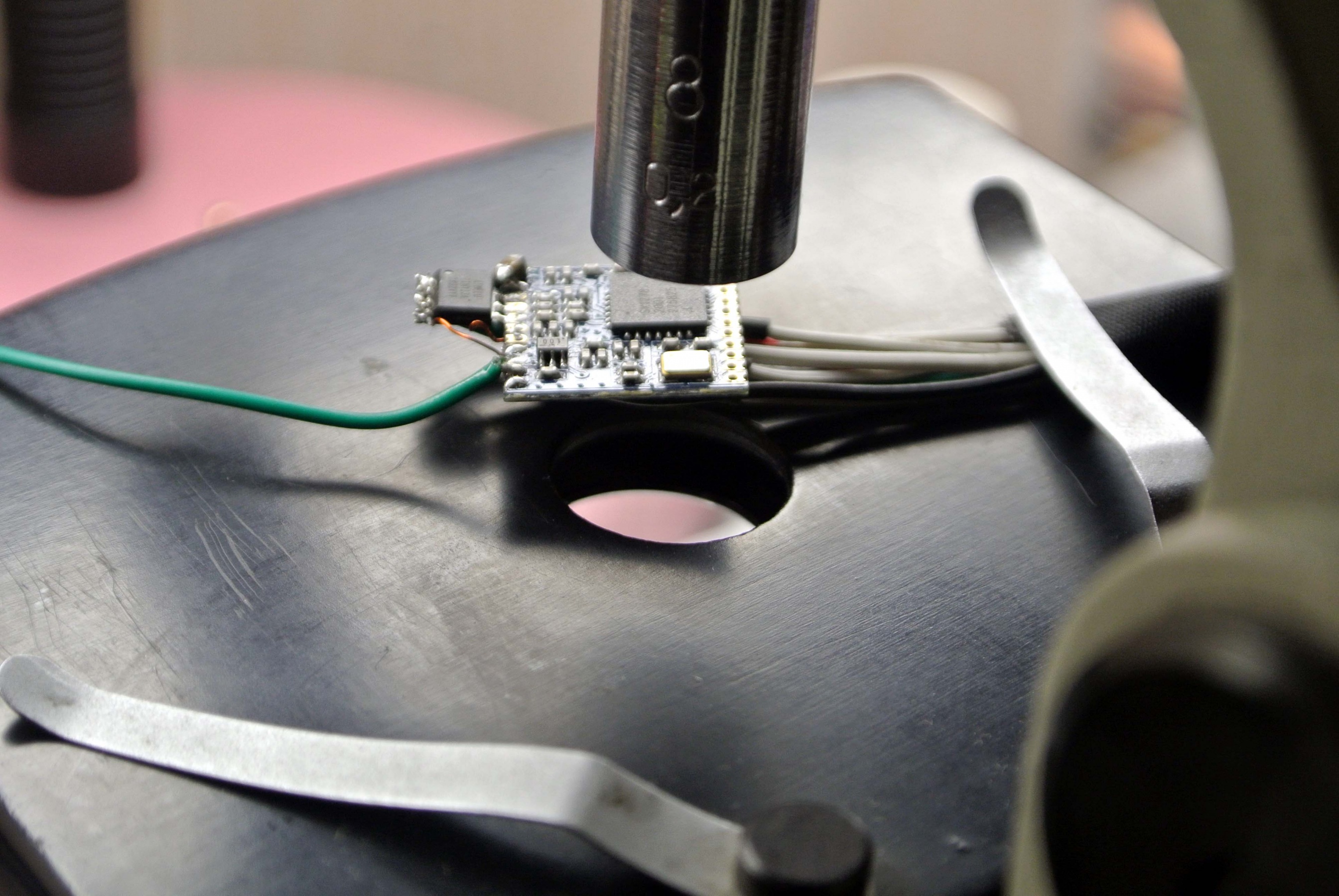

Не знаю об этих штуках, на LoRa что у меня стоит вот такой кварц, или не кварц
И на деле пытаясь спустится на 10/20кГц все работало хуже чем на 62кГц, под мои задачи больше всего подходит 62кГц 12SF(146bps) и 11SF(292bps), пару страниц выше есть отчет об испытаниях 433МГц 100мВт в лесу, но работы еще не завершены.
