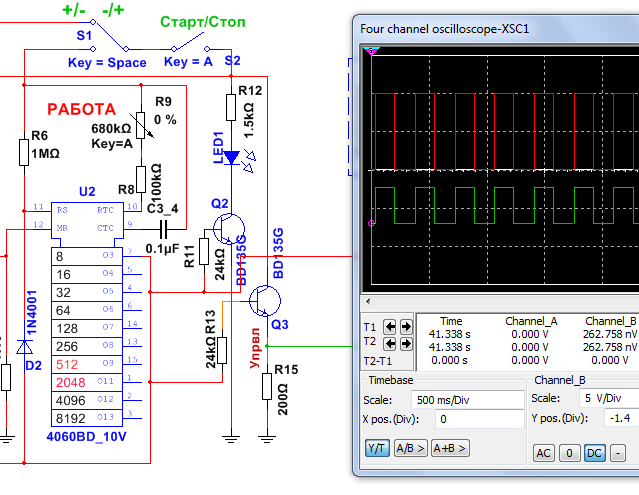

Слепил две рабочие схемы управления и моста на один лист и упс... не работает (раздельно работают). Может кто побалуется и запустит
Ниже три схемы в симе: управление - работает, мост - работает и вместе - не работают.

Там в эмиттерном повторителе ошибочно поставил 2 килоОма, поставил 200 Ом, все равно не работает.
Re: Переключение полярности с независимой регулировкой длите
Причина в капризности программы, может потому что используем крякнутые программы, не знаю.
Причина в переходе в "Mixed-Mode Simulation" Здесь надо ставить "D/A bridge" - digital-to-analog (D/A) bridge.

В практике оптрон не нужен. R13-R16 соединяем с верхним выводом R18. Питание 4069 - 12V.
Кстати: Одна из 4069 работает всегда на 5V. Несмотря что водится 15V

Ничего не понимаю, микросхема выдает 10В а на эмиттерном повторителе 5В
1. 24K в базу? - не хватает для открытие транзистора
2. 200 в эмиттере? - придется подбирать сопротивления 510 в цепи упр. оптронов. На глазок - может и не сработает схема .....
Есть такие ИС как 4050, 4069 и т.д.
R13 большой
Поставил в базу и эмиттер по 1k
BD135 транзистор средней мощности. Здесь нужно/хватит и малой.
Понялdiplodok писал(а):BD135 транзистор средней мощности. Здесь нужно/хватит и малой.
У CD4060 выходной ток 5мА - не будет она перегружена?
Посмотрел 2,6мА выходной при 10В
Скорее всего - будет перегружена. ЭП не сможет управлять как надо схему ......
Ты от 4060 (кажется) используеш только генераторы? Если да - посмотри как я сделал цифровую часть. Всего один корпус. Правда ты говорил про 5мин (кажется). Такое время в моей схеме вряд ли получится - надо проверить.
Не только, мне твоя не пойдет, мне не скважность и частоту надо менять, а время импульса и паузы при чем независимо. А время импульса до 5-10с и паузы 2-7с (примерно)
Поставил маломощные BC103 на 200мА
R3 твой резистор в ЭП. Убери перемычку и просимулируй схемку.

4 мА с хвостиком, не хватает светодиодам тока они на 5мА
Я опять:
Есть 4049, 4050, 4069 и т.д. Зачем ЭП.
При 100 Ом работает
