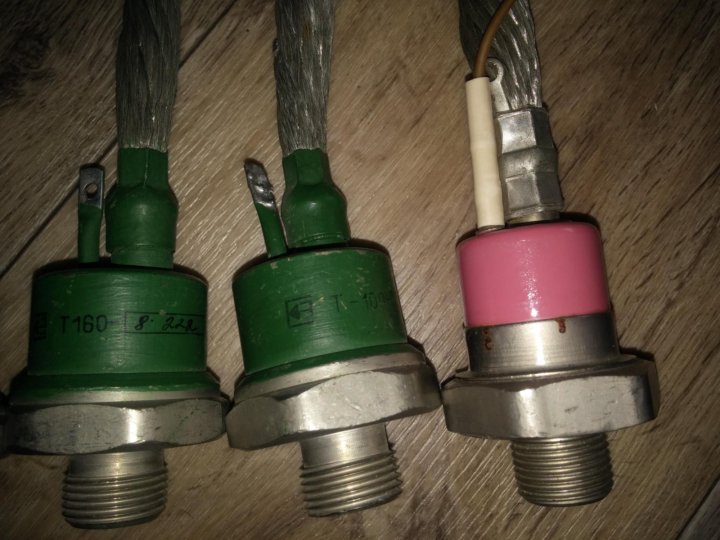

Помогите определить мощность старого отечественного зеленого резистора(слева) и мощность современного зарубежного резистора(справа). В центре-для сравнения резистор МЛТ 0,5 Вт.

ВС-0.5?

зилёнянькай слева можно считать, что ВС-0.25. На самом деле это дело тёмное, они в рыгоньдауралах массово стояли каких-то 45 лет назад - вперемешку, натуральные ВС-0.25
и вот эти, с ногами в разные стороны. ВС-Е они штоле. Такие же, с ногами в разные стороны, у меня есть величиной с ВС-0.5
Слева сверху вниз: 2-1-0.5-0.25-0.125
Справа сверху вниз: 1(? - я таких живьём не видел)-0.5-0.25-0.125
По центру понятно, МЛТ-0.5
Справа китайский, хороший (были ещё похожие серые- шыршавые, сдаётца мне, там на чём-то сэкономили). Китайцы про них бодро заявляют "МОЩЩЩНЫЗДТЬ!!! 1 Ватт" и как всегда конешно врут. Точно такие же на вид лет 30 назад, ещё некитайские, рассово правильные - считались 0.6 Ватта, кажеца. Или две трети... какое-то непривычное значение.

На МЛТ где-то в интернетах есть документация с размерами. А импортные при тех же размерах обычно рассчитаны на вдвое меньшую мощность.
Вроде на фото на левом верхнем написано МЛТ-2.

Phlanger писал(а):ИзображениеСправа сверху вниз: 1(? - я таких живьём не видел)-0.5-0.25-0.125
На правом верхнем зелёном написано "2Вт". Никогда не встречал таких - ни в живую, ни в справочниках.
Самый нижний зелёный - это не ВС, а УЛМ-0,125. ВС-ов на 0,125 Вт не было, насколько знаю.
