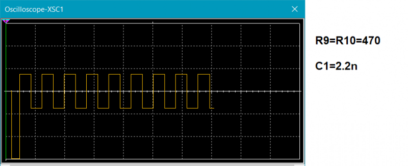

[uquote="Килиманджаро",url="/forum/viewtopic.php?p=4509433#p4509433"]Есть симуляторы с идеальными моделями (хоть онлайн, хоть оффлайн) - схема рисуется за пять минут и сразу можно видеть где что и как.[/uquote] Я смотрел в протеусе, там нет моих деталек. Какой порекомендуйте.

Re: Переключение полярности с независимой регулировкой длите
Проработало пару цикла .......
Кстати ... о D/A bridge. Симулятор сам вставляет их в нужные места. Такие скрытие компоненты.
ПС: Резисторы на выходе 4049 в реальной схеме (скорее) не нужны. А здесь .....

А Вы только оптодрайвер убрали, или еще чтото?
Поменял резисторы после 4049
Забыл, 5,1 Ом между блоками в железе нужен?

Поменял тоже и нифига. Ваш файл работает, мой нет. Все таки надо мне попробовать сим 14.3

Поставил в Вашем файле обратно по 10 мОм, все равно работает пару импульсов, первый норм а потом по 7В
И у меня работает пару цикла.
Ключ Старт/Стоп устанавливат на выходе -30В = 30А.
Да, он останавливает генерацию, а второй переключающий выставляет на вых или + или - на постоянно.

Не мешаетVoloko писал(а):5,1 Ом между блоками в железе нужен?
Поменял, уже 5-6 переключений и все равно останавливается. Да и на нагрузке (и у Вас тоже) 7,48В вместо 30В. Думаю надо прекращать бороться, я уже много чужого времени потратил. Буду делать в железе а там посмотрим. Я еще немножко мультисимщиков помучаю на другом форуме
