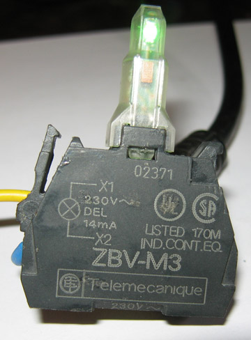

Как то притащили на ремонт вот такой индикатор сети:
..говорят, вылетает постоянно, а стоит очь дорого. Решил глянуть, чтож там вылетает - оказалось прошибает диодный мостик, сделанный на двух диодных сборках в sot23, диоды типа BAW56. Ну долго не думая, взял из хлама советский диодный мостик - КЦ407 помоему(в шестивыводном миниатюрном корпусе, как раз не плохо приспособился).
Ну и всё, уже довольно много времени прошло с момента "модернизации" так сказать - полёт нормальный.
Схемка вот такая там была состряпана:

BAW56 - два диода с ОА, на них мостик при всем желании не сделать, может все же на BAV99?Jurkin писал(а):на двух диодных сборках в sot23, диоды типа BAW56

...к сожалению, фотки платы тогда не сделал, потому точно сча не скажу - помню точно, что в sot23 средний вывод был К+А и когда на тот момент разбирался\расшифровывал маркировку, удивился, что диоды расчитаны всего на 75В.Martin76 писал(а):BAW56 - два диода с ОА, на них мостик при всем желании не сделать, может все же на BAV99?
