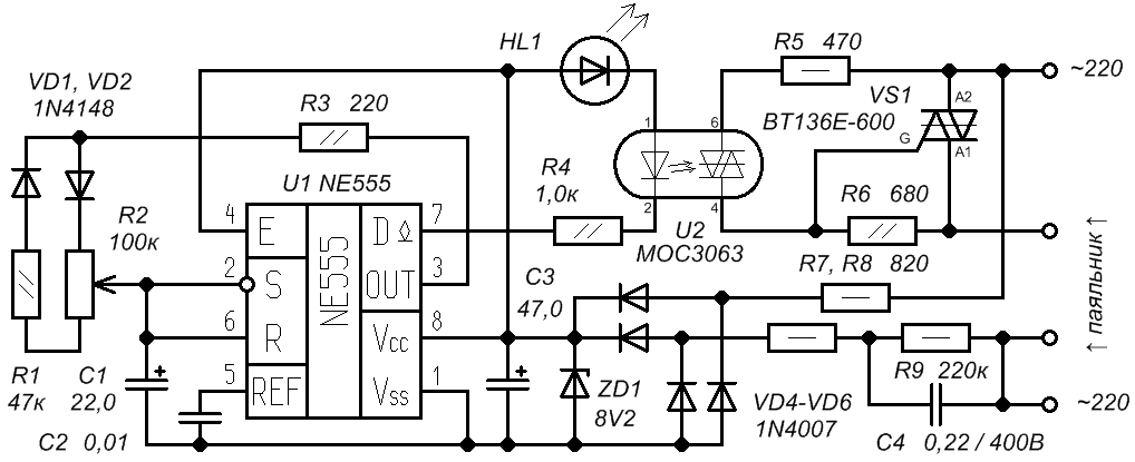

Сообщение Slabovik »
Не майтесь. Эти фазовые регуляторы весьма нестабильны в силу своей конструкции. К тому же без мер по фильтрации засирают радиопомехами всю округу. Нужен регулятор для нагревателя - соберите себе беспомеховый
  • Изображение

Slabovik
Сообщения: 17234
Откуда: Тюмень
Re: Мелкие практические вопросы
Точно не могу сказать, только предполагаю, что: во-первых, из соотношений резисторов. Во-вторых (и, по-видимому, это главное), из большого сопротивления в цепи УЭ, когда хотим момент включения сдвинуть подальше по фазе, УЭ оказывается подключен через всё большее сопротивление, а сам тиристор становится всё более чувствителен ко всяким помехам. А в сети их довольно много.
Показанная схема беспомеховая за счёт применения оптотиристора (MOC), который имеет схему Zero cross switch, т.е. включается только тогда, когда напряжение на нём близко к нулю. А период регулировки много больше периода сети, оптимально три-пять секунд - это определяется ёмкостью конденсатора C1 (потому что сопротивлением резистора это делать менее удобно, т.к. цель - использовать широкораспространённый номинал)

musor
Сообщения: 39197
Сообщение musor »
как тока появились гавно динисторы ДВ3/дб4 появилась куча гавнодимеров изкитая
ни о какой стабилности угла включения там речи нет..ведь там нет привязки пилы к 0 сети(детектора нуля или схемы синхронизации)
от саморазогрева порог уплывет и лампа горит вполнакала...или вообще погаснет...как повезет...
от этого свободныбыли схемы с кт117 в наших СИФУ ну или схемы на 145ап2 где питание схемы стабилизировано
