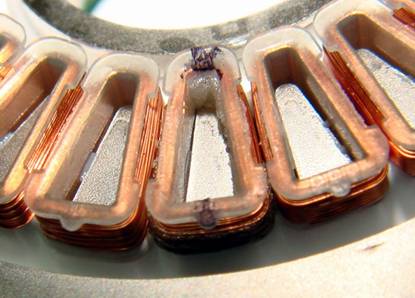

Ну не совсем.
Напряжение там низкое (относительно), там больше сила тока роль играет.
Поэтому провод относительно толстый, с небольшим числом витков:
