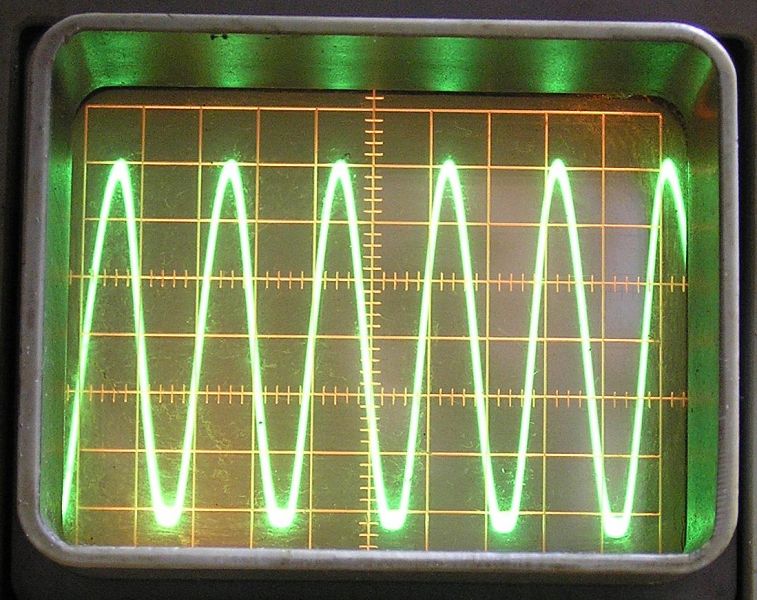

***Изображение
Поставил такие кондеры (L1=0.69mH, варикапа ещё нет) - частота на коллекторе 25 МГц :shock:

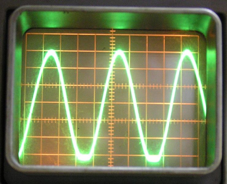

Итак, полдня подбирал кондёры, удалось добиться более правильной синусоиды, но внизу обрезание. На более низкой частоте (300 кГц) удаётся получить нормальную синусоиду. Видимо, катушка 0,7 мГн не совсем подходит для 465 кГц. Капризный дядя Колпитц, однако.
Частота 465 кГц, размах 12 В. Транзистор теплый.

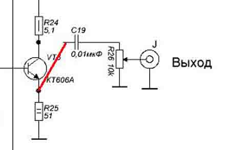

Вот те на, оказия! Подключил буферный каскад - генерация пропала! Куда копать? :dont_know:
Я рожден при Сталине, когда паразиты были изгоями общества! :))
сэм
Сообщения: 5248
Откуда: москва
Re: Схема ГКЧ
Сообщение сэм »
Значит, каскад оказался не буферным, Z входа низковато, и обратную связь с коллектора я бы убрал вместе с дросселем
