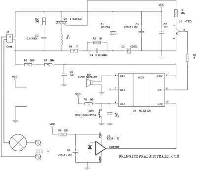

korob писал(а):Если нет, то можно управлять, специально предназначенным для этого симистором с логическим уровнем управления (BT136D например), непосредственно с выхода МК. :roll:
При управлении с МК с серией BT136D ограничительный резистор по току ставить не надо просто подсоединить на прямую или там есть свои нюансы так как по даташит для этой серии стоит VD = 12 V; IT = 0.1 A; T2+ G+ - 2,5 - 5мА; А микроконтролер выдает 20мА это значит резистор должен быть 5/0,005=1кОм;
А еще есть серия BT136E подскажите какая особенность в этой серии а то в даташите не понял.

strengerst писал(а):При управлении с МК с серией BT136D ограничительный резистор по току ставить не надо
Надо, 220...300 Ом.
strengerst писал(а):А еще есть серия BT136E подскажите какая особенность в этой серии
Это версия чувствительных BT136, ток управления ~10мА. У logic level(D) ток управления ~5мА., а у обычных ~25...50мА.

strengerst писал(а):так правильно будет как на схеме
Нет. Правильно будет поменять Т1 и Т2 симистора местами, и нижний по схеме (это будет Т1) соединить с общим/земляным МК.

Теристор который управляется от МК всегда подключается одной стороной к общей земле с МК а другой к нагрузки? и еще хотел спросить чем отличается подключение T1 или Т2 к земле по даташиту вроде только током управляющем электродом. T2+ G+; 2-5mA а T2- G+; 5-10мА.
(20.12 КБ) 486 скачиваний
