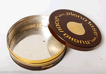

divisоr писал(а):лучше завернуть в алюминиевую фольгу самостоятельно?
Без фанатизма. Тут дело такое, что я вот храню всё в обычной таре
  • Изображение Изображение Изображение Изображение
и только чувствительные вещи, про которые знаешь, что надо - в металлической.

Сообщение oleg63m »
самая, пожалуй распостраненная тара :))) :beer:
Я его полностью поддерживаю.
musor
Сообщения: 39197
Re: Мелкие вопросы по теории
Сообщение musor »
ага...у мня в ней резики до сих пор лежат...
а вот smd с распаю клею . на скочь иначе тетяю половину
