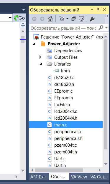

Доброго времени суток!
Большое спасибо всем ответившим.
Извиняюсь за долгое отсутствие. Дело в том, что это любительская конструкция "выходного дня". И все это время я пытался найти баги в программе опираясь на прочитанное в этой теме.
Кое что получилось. Всемогущий volatile - частично помог. Я пересмотрел всю программу и сделал все глобальные переменные используемые в прерываниях volatile. В результате стал нормально работать энкодер (раньше "заедал"). Заработала функция определения мощности. Но, при компиляции Optimize debugging experience (-Og) - глючит. Постоянно определяет мощность ТЭН2. При компиляции Optimize for size (-Os), Optimize most (-O3), Optimize more (-O2) - нормально. При Optimize (-O1) - глюки с выводом float (ну, и бог с ним, это ерунда).
Далее я решил перенести функцию определения мощности в библиотеку. И.... все! Не работает...
header file:
Спойлер#ifndef INCFILE_H_
#define INCFILE_H_
#define F_CPU 25000000UL
#include <avr/io.h>
#include <avr/interrupt.h>
#include <util/delay.h>
#include <stdio.h>
#include <stdlib.h>
#include <math.h>
#include <avr/eeprom.h>
#include "lcd2004x4.h"
#include "periphericals.h"
#include "Uart.h"
#include "pzem004t.h"
#include "wire.h"
#include "ds18b20.h"
#include "EEprom.h"
volatile uint8_t lcd_data[20][4]; //массив для вывода на дисплей. Используется в lcd2004
volatile uint8_t uart_data[26]; //массив для входящих данных UART. Используется в UART
volatile float power_percent[3]; //проценты от мощности
volatile uint8_t address_pzem004t; //адрес PZEM-004t
volatile uint8_t request_pzem; //переменная запроса PZEM-004
volatile uint8_t data_count; //счетчик для массива uart_data[26]. Используется в UART
volatile uint8_t response_time; //счетчик времени ожидания ответа от PZEM-004t. Используется в PZEM-004t
#endif /* INCFILE_H_ */
Текст функции:
Спойлерfloat Power_Measurement (void)
float min_power = 1000000000; //минимальная мощность
uint8_t cycle_timer = 0;
uint8_t cycle_timer0 = 0;
request_pzem = 0;
enable_sync;
do
if (request_pzem)
if (PZEM_response())
request_pzem = 0;
power_percent[0] = (float)PZEM_Voltage()/10; //измеренное напряжение
power_percent[1] = (float)PZEM_Current()/1000; //измеренный ток
power_percent[2] = (float)PZEM_Power()/10; //измеренная мощность
if (PZEM_Current() != 0)
temperatura = power_percent[0]*power_percent[1]; //вычисленная мощность
power_percent[1] = temperatura/100; //ошибка
power_percent[0] = temperatura-power_percent[1]; //min (вычисленная мощность - ошибка)
power_percent[1] += temperatura; //max (вычисленная мощность + ошибка)
if ((power_percent[2]<power_percent[1]) && (power_percent[2]>power_percent[0]))
if (min_power > power_percent[2]) min_power = power_percent[2];
cycle_timer++;
else cycle_timer0++;
if (cycle_timer0 == 10)
cycle_timer = 10;
min_power = 0;
} while (cycle_timer < 10);
disable_sync;
return min_power;
Для того, что бы не плодить лишние переменные, я использую массив power_percent[3], кторый использульзуется у меня при работе основной программы. А пременную - volatile float temperatura (температура радиатора определенную в main.c и так, же используемую основной программой), я заменяю на float calc_power, которую определяю в функции Power_Measurement.

1. Выкладывать не надо: если вы пытаетесь исправить проблемы бездумной расстановкой volatile, то в вашем коде никто ковыряться не захочет.
2. Ваше упоминание volatile для всех переменных, используемых в прерываниях, вы сопроводили кусочком кода, где таковыми помечены массивы вывода на ЖКИ... Это не то, чтобы плохо, это категорически неприемлемо - из прерываний выводить на ЖКИ! Если, конечно, я прав (код ваш смотрел 3 секунды)
3. Расход стека проще всего определить при помощи протеуса. Если там запустить свою программу на некоторое время, а потом поставить на паузу и открыть окно просмотра RAM, можно элементарно понять, сколько жрет стек. Стек будет в виде мусора в конце памяти, а от начала будут рабочие переменные. Если между ними будет достаточно много нулевых ячеек, стек не переполняется и не налезает на переменные. А вот если этого промежутка не будет, сливай воду...

[uquote="codenamehawk",url="/forum/viewtopic.php?p=4640463#p4640463"]Библиотеку для работы с float подключили?[/uquote]
Пожалуйста, не пинайте меня сильно, но я не знаю как это сделать. Много искал, читал. В этой теме говорилось неоднократно (по моему). Где то писали, что в Microchip Studio 7.0 и последних AVR Studio она подключается автоматически.
Вы говорите про подключение про libm.a?
Это оно?
