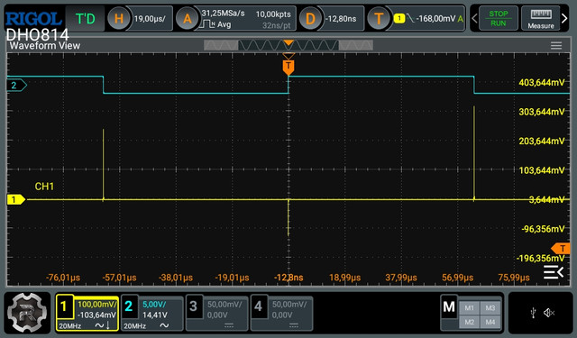

Re: Ремонт осциллографа с1-94
Синяя линия - импульсы в точке Кт-2
Желтая линия - после конденсатора С28
https://i.ibb.co/PwG31Zy/RigolDS3.jpg
Импульсы должны быть такими короткими?
Даю ориентир по отрицательному импульсу (по положительному на стр. 112 всё логично).
Его амплитуда теоретически равна перепаду на КТ2, а длительность определяет диф. RC-цепь. Её работа описана в ж. Радио в статье по С1-94. Постоянную времени цепи вычислите из номиналов. Если импульс значтельно короче постоянной времени и мал по амплитуде, значит что-то подгружая коротит. Как вариант -- Т22, но не факт.
[uquote="авиа-конструктор",url="/forum/viewtopic.php?p=4541980#p4541980"]Синяя линия - импульсы в точке Кт-2
Импульсы должны быть такими короткими?[/uquote]
Да, задача С28 - сформировать очень узкий импульс (иглу), при перепаде фронта, формируемого одновибратором Т15- Т18. в этой игле нам важен СПАД импульса - именно он меняет состояние ЖМ Т22Т23Т25, запуская развёртку. Если С28 убрать вообще, Т22 будет открыт падением напряжения на диоде В11 от тока через R56. ЖМ Т15Т18 и ЭП Т20 включены между +5 и -12В питания. Они формируют импульсы с полкой ниже напряжения на базе Т22. В моменты, когда надо запустить развёртку, в КТ2 начинается отицательная полка импульса. Напряжение с базы Т22 проходит через С28, на шину -12В, через открытый Т20. Длительность этого импульса - те самые наносекунды
определяемые С28 (можно уменьшить) и R56. Чем короче импульс запуска, тем быстрее реакция БР на короткие сигналы. Можно попробовать поставить вместо С28 подстроечник до 60пф, повышать входную частоту, пок синхронизация не начнёт срываться, а потом уменьшить ёмкость С28 на какую то долю. ИМХО, синхронизация должна восстановится, особенно, если транзисторы Т22Т23Т25 побыстрее чем КТ315.

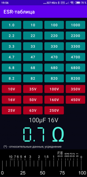

[uquote="cat_tAVR",url="/forum/viewtopic.php?p=4541613#p4541613"]В посте от Sbor2511 увидел таблицу пересчета периодов в частоту (Деления шкалы). На основе данных из этой таблицы набросал простенькое приложение для смартфона (андроид). Двумя ползунками все варианты периодов/делений мгновенно переводятся в частоту с отображением вида осциллограммы. Может кому-то пригодится.
https://img.radiokot.ru/files/91320/med ... ovl7l8.jpg
Файл приложения - https://disk.yandex.com/d/yXIvEnOKAfUwmw[/uquote]
Не совсем понял - зачем это надо.
Пожалуйста приведите формулу для расчёта - что с чем связано. Деления шкалы развёртки - это доли секунды, за которые луч проходит клетку - определяется наклоном ЛНН. Период развёртки определяется входным сигналом и паузой между запуском ЛНН, формируемым узлом HOLD. Что здесь нужно рассчитывать, если оба значения переменные и не известные?
ВикторС, Приложение написано не для профи... Раз существуют такие таблицы, значит есть и люди, которым проще заглянуть в неё, чем высчитывать частоту, иногда даже с помощью калькулятора (думаю, многие видели таких на Ютубе). Никакой формулы в приложении нет, это просто визуализация приведенной таблицы, не более того. С уважением...
P.S.
"1 период" подразумевает не "период развертки", а период исследуемого сигнала.
P.P.S.
В своей радиолюбительской практике иногда пишу простенькие приложения для себя, с целью повышения удобства. Например, вот такую программу-таблицу значений ESR для электролитических конденсаторов. https://img.radiokot.ru/files/91320/med ... fogy1t.png Никому не навязываю, каждый сам решает для себя - искать значение по бумажной таблице, или ткнуть пару кнопок в смартфоне. Конечно, с приходом опыта все эти таблицы становятся ненужными, но в начале, для меня, они ускоряют процесс.
Файл приложения с ESR-таблицей, для желающих. При ремонте С1-94 тоже может пригодиться.
https://disk.yandex.ru/d/6Ih_OGczhos6Zw

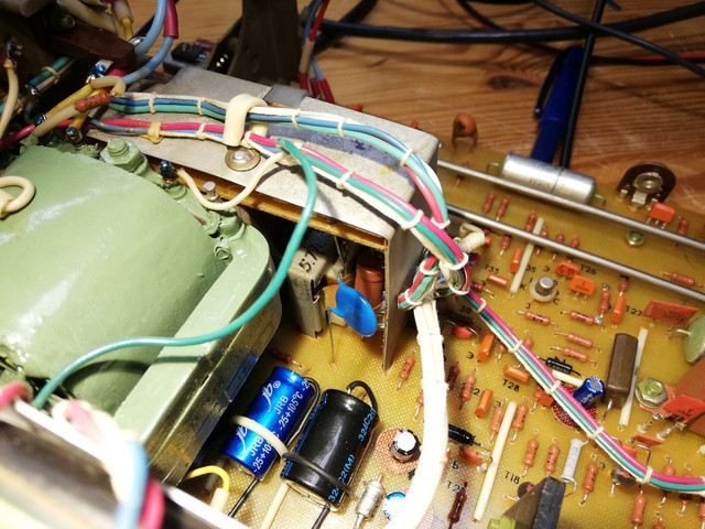

Всем добрый вечер.
Снял экран и заменил конденсаторы МБМ С7 и С8 0,1 мкФ х1500 в на керамику.керамику
Померил выпаянные - емкость даже больше.
Оставил керамику - интересно не будет хуже?
[uquote="авиа-конструктор",url="/forum/viewtopic.php?p=4543110#p4543110"]Всем добрый вечер.
https://i.ibb.co/tLXjYQm/7-8.jpg[/uquote]
Замена С7 и С8 приводит к устранению волнистости на ВЕРТИКАЛЬНЫХ линиях меандра. Об этой проблеме и способе ремонта, писал Максибутра. Выкопировка его отчёта в файле по ссылке. (В своём С1-94, я их тоже заменил с положительным результатом)

И попутно добавлю. В схеме генератора развертки генерируется прямоугольный импульс подсвета луча и подается на модулятор трубки. Длительность его должна совпадать с длительностью нарастающей (спадающей для С1-94) части пилообразного напряжения. Назначение этого импульса — отпирать трубку во время прямого хода луча.
- Вложения
- (192.92 КБ) 101 скачивание
