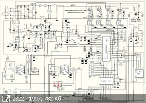

Схема инвертерной электростанции
Re: Схема инвертерной электростанции
Конечно если используется средняя точка звезды неободима еще одна пара диодов .
- Вложения
- (19.67 КБ) 1169 скачиваний
Согласен целиком и полностью, не доглядел! Поэтому и выложил схему в Splan70 , чтоб если кто найдет ошибки, могли подправить!!!
Поправил!
Поправил!

Т.е в этом генераторе нет управляемого тиристорного выпрямителя и синус нужной амплитуды формируется ШИМом выходного Н-моста софтом в DSPIC? А что будет на шине постоянного тока при разгоне двигателя? Обычно при малой нагрузке инверторные станции тарахтят на малых оборотах, а при полной обороты растут раза в 4. Соотвественно растет напряжения на обмотках и только тиристоры выпрямителя режут его до приемлимого уровня. Или в этом инверторе есть регулировк тока возбуждения? Тогда надо брать.

А думаеш зачем шаговый двигатель ?

В этом блоке инвертора точно нет управляемого тиристорного выпрямителя! Управление амплитудой выходного напряжения происходит шаговым двигателем через карбюратор и обороты двигателя и ещё я думаю (могу ошибаться) шириной импульса, который управляет dsPIC30F2010, он же и контролирует напряжение на больших емкостях через R8 на 2-ю ногу и изменяет напряжение на выходе R9 и 4-я нога.

редкостное крайне удешевленное поделие - выбросить и не жалеть ...
на ровной нагрузке еще кое как справится , а на переходных режимах будет жесть . и никаким волшебным софтом это не исправить

Неужто двигать магнитный шунт или постоянный магнит возбуждения в роторе инвертора? Встречал такое в каком то немецком военном генераторе. Но на самом деле наверно все таки просто управление дросселем. При формировании синуса 220В ШИМом из высокого напряжения выпрямителя динамические потери Н-моста будут намного выше чем в обычном инверторе. совсем другие требования к транзисторам и к драйверам затворов. Интересно бы было глянуть на алгоритм dspic- обычно ОС по напряжению недостаточно для надежной регулировки такого инвертора, нужна еще и ОС по току.

Это я подразумевал как очевидное .
Михаил971 подтвердил .

Обратная связь по току есть! Можно посмотреть по схеме. Она берется через R5 и R55 приходит на усилитель IC6 и через R62 идет на 3-ю ногу МК. И еще со второго усилителя (или первого) IC6 идет на компаратор IC5, а с него через R79 на 16-ю ногу МК. Это я так предполагаю должно быть быстрое отключение при КЗ или перегрузке. Могу ошибаться, но вроде так подходит. Точно может рассказать только разработчик.

Переходные процессы такой инвертер не выдерживает .
Поэтому часто горят , не зря же торгуют такими блоками .
fffas прав , надежности в таких генераторах мало

Я и ни чего не писал про надежность это аппарта! Я просто предположил алгоритм работы прошивки, согласно схемы этого аппарата! И понятно, что не очень надежные блоки, т.к. в том блоке что у меня, выгорел трансформатор в БП!!! Т.е. очень высокое напряжение на него пришло! И если б был управляемый тиристорный выпрямитель, то такого бы наверное не случилось! А БП запитан от фазного напряжения!

там походу транс словил межвыводную корону ... сказочная напруга значит была что изоляция не выдержала

Так защита по току тоже для надежности , но это можно не говорить
Вот исправленная схема с одним диодом от центра звезды .
Но это бесплатный фотохостинг , поэтому хранение ограничено .
На схеме неправильно обозначен Т6 , он с четырьмя обмотками или это 2 трансформатора . Так они не обозначаются .

по моему ещё 2 ошибки, эта часть должна выглядеть так.
Для оптодрайверов верхних ключей моста должно быть свое питание .
По схеме минус вообще идет не от источника )

Видимо применяется бутстрепное питание.

От такого питания и ключи могут вылетать .

Оставим это на совести разработчика, хотя мощность инвертора мизерная.

1 квт хватит нервы попортить с ремонтами .
А разработать прошивку можно и своми силами , если постараться .
Тут всем управляет МК . Ели он сдох - проще сделать инвертер на egs002 ( https://radiokot.ru/forum/viewtopic.php?f=11&t=188122 )
и управление шаговиком с ардуино .
