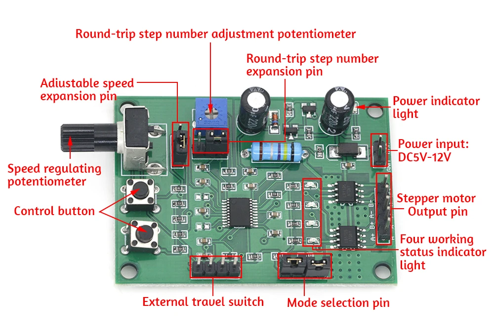

jonpim
Сообщения: 5005
Откуда: Владивосток
Re: Схема инвертерной электростанции
Сообщение jonpim »
[uquote="Diver52",url="/forum/viewtopic.php?p=4607523#p4607523"]Желательно без микроконтроллеров и чем проще, тем лучше.[/uquote]
Можно взять за основу такой модуль - https://aliexpress.ru/item/100500567514 ... 3976077601
и к нему уже ваять компараторы сравнения и схемы старт-стоп-реверс . Зависит от чипа что на плате .
WatchCat
Сообщения: 1409
Зарегистрирован: Ср сен 03, 2008 21:42:17
Откуда: Ленинградская область,пос.Красный Остров
Сообщение WatchCat »
[uquote="khach",url="/forum/viewtopic.php?p=4607586#p4607586"]Шаговик без микроконтроллера это нонсенс.[/uquote]
Этот нонсенс реализовывал человек с Форумхауса. Для начала надо найти микросхему-драйвер для шаговиков такого типа как в кипорах.
Они без выведенной наружу средней точки обмоток. Микросхему под такие найти достаточно сложно. Нет, картинки с подключением внешне похожих шаговиков к ардуино - не подходят. Там другие шаговики,с выведенной средней точкой обмоток. Они только внешне похожи. Смотреть надо в сторону микросхем управления приводами 3Д принтеров - там такие же шаговики встречаются.
Но если микросхема найдется то у нее будет два входа "шаг" и "направление". На вход "шаг" подаем просто импульсы с некоторой разумной частотой. А на вход "направление" - сигнал с схемы сравнения,следящей за оборотами мотора. Сигнал можно снять с индуктивного датчика зажигание. Схемы сравнения частот видел как чисто цифровые так и цифроаналоговые.
Соответственно, шаговый двигатель шагает в сторону,указываемую сигналом направления. Если частота оборотов бензомотора совпадает с заданной - то топчется на одном месте. Главное преимущество - в такой схеме нет микроконтроллера поэтому она не может зависнуть.
