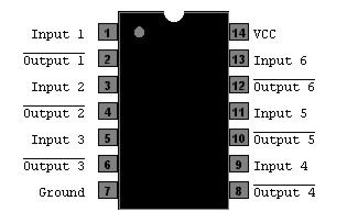

аналоги цифровых чешских микросхем
Сообщение SAN06 »
Попалась плата с резака , стоят микоросхемы типа mh8400s mh8404s d195с ,ну с 74 серией все понятно, а к этим аналоги как найти, старье конечно,Э но тем не менее...

Re: аналоги цифровых чешских микросхем
Сообщение m.ix »

Re: Поиск аналогов
Сообщение SAN06 »
привет Миш.понятно инвертор а вот на схеме d195 какую фунцию обозначает?

SAN06
Сообщения: 98
Зарегистрирован: Сб сен 27, 2008 13:40:56
Откуда: РЯЗАНЬ
Re: Поиск аналогов
Сообщение SAN06 »
на него с инверторов идут сигналы энкодера
