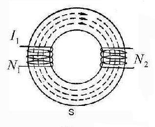

HochReiter, Можете прояснить такой момен: имеется например тороидальный замкнутый сердечник. Какая то его небольшая часть попадает в магнитное поле. Скажите, по всей длинне сердечника внутри него магнитный поток будет одинаковый ?
Потоком рассеяния сейчас пренебрегаем.

jast321, токовые клещи - это повышающий трансформатор. Вы знаете, как работает трансформатор?

ypppu, конечно же знаю. Вы наверное вопрос не так поняли.

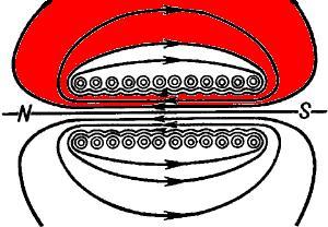

jast321 писал(а): по всей длине сердечника внутри него магнитный поток будет одинаковый ?
Для наглядности магнитный поток, (а также водный поток, электрический ток и другие потоки) изображают пучком силовых линий. В пределах пучка магнитный поток одинаков по всей длине, как и электрический ток одинаков в любом сечении проводника. Примерно так, как на картинке. Красным выделена трубка переменного сечения, в любом из её сечениё магнитный поток одинаков.
Тороидальный трансформатор, рассеянием пренебрегаем, все силовые линии идут внутри сердечника, магнитный поток одинаков по всей его длине, хотя катушка, создающая магнитное поле, занимает лишь часть его.
