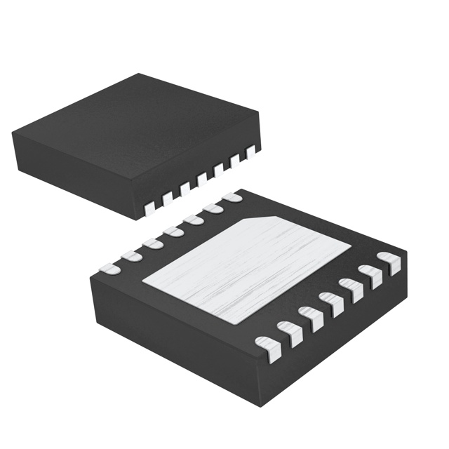

просто КОТ писал(а):Просветите пожайлуста, почему вас так всех Д привлекает?! Что в нём такого?! Как это всё различается?!
Высокий КПД. Максимально возможная мощность при любых напряжениях питания, от 5 вольт самые мощные камни класса Д выдают до 3 ватт чистой мощности. Но есть и минусы-микроскопические размеры, нередко неудобный тип корпуса, например, с контактами, полностью скрытыми под пузом (трудно паять), гемор с поисками, зачастую гигантские цены...
Ничуть не сложно там она в обычном корпусе SMD-16

Я же не сказал "вообще всегда неудобный корпус" :roll: Однако, полюбуйтесь корпусами MAX98304 и max98306 :wink:
Изображение Размеры 1*1мм., 9 шарикообразных контактов, полностью под пузом камня :kill:
Изображение размеры 3мм., а ног сколько? тоже не кисло :kill:

AcousticManiac писал(а):Я же не сказал "всегда неудобный корпус" :roll: Однако, полюбуйтесь корпусами MAX98304 и max98306 :wink:
я верхний запаяю закрытыми глазами! просто 2 года телефоны ремонтировал!
а нижний приходится потеть т.к. металическая подложка мгновенно остывает при контакте с платой, вуда паять не вариант он хрупок слишком и при случайном ударе телефона об пол есть шансы что микра отвалится!
