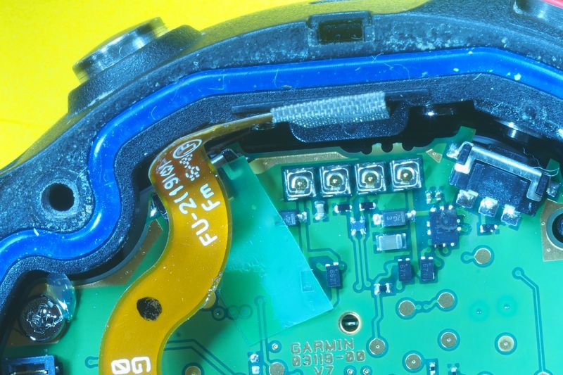

Сообщения: 22
Зарегистрирован: Чт июл 05, 2018 13:13:11
Re: Опознание SMD радиоэлементов
Сообщение zrymov »
Привет.
Подскажите SMD компонент?
Маркировка W1 .AJ (10 выводов)
Корпус похож на UQFN-10 1,4*1,8 мм
Стоит возле порта USB.
Часы Garmin Fenix 5
похоже на NS5S1153MUTAG или USB3740B?
