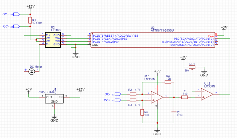

Друзья, продолжаю свои извращения. Снова грабли.
Сразу привожу схему:
ОУ усиливает напряжение на R1 и кидает его на "компаратор", который справнивает его с "опорным" с делителя на потенциометре.
Всё работает, до того момента как я не совмещу земли... Отдельно ОУ со своей "землей" (если питать от своего источника питания) - работает, очень корректно. МК и драйвер - тоже отдельно всё работает.
Стоит совместить земли - напряжение на выходе первой ОУ - в небеса (+5,5 Вольт при питании +5,0), соответственно компаратор "включается" и выключается только при выкрученной на максимум крутилке.
Отключаю земли - всё на круги своя. но без общей земли МК не поймёт уровень сигнала от ОУ...
Есть мысли?

А тебе не приходила в голову мысль, прочитать инструкцию по эксплуатации ЛМ358?
Попробуй телефон зарядить напрямки из розетки.
DataLife
Сообщения: 601
Зарегистрирован: Пт фев 13, 2009 20:58:13
Откуда: Донецк
Re: Мелкие практические вопросы
Сообщение DataLife »
12943, да, догадался... Напряжения на входе больше, чем питание. Пперекинул питание на +12, понизил коэф. усиления на первом ОУ, поставил стабалитрон на вход МК. Работает! Спасибо! =)
