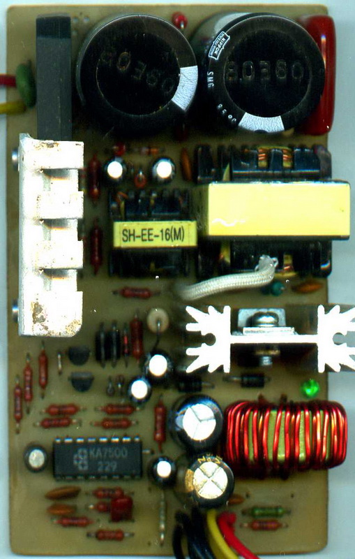

Я говорю проверь шунт и дорожку на среднюю точку трансформатора. Вторичная обмотка с выходной клемой звониться?
Re: Импульсная зарядка для автоаккумуляторов (новодел)
Телекот шунт целый, от средней точки идет полигон, целый и широкий. Вторички с выходной клеммой звонятся.
Приаттачил печатку, по которой делал.
прозвонил все по плюсу до 12 ноги, все диоды в цепи питания, все целое.
Есть есть автогенерация и переменка, можно говорить что трасформатор целый? уточнил у соседа, при выключенной из сети зарядке накинул на аккумулятор крокодилы, утверждает, что раз заискрило и запахло горелым. с выходных клемм запитан вольтметр, но он живой. визуально горелого ничего не видно. Остается только трасформатор, но он вроде как целый, раз 48в переменки есть.
Спасибо за наводку, нашел - перегорел полигон между катодом и дросселем в узком месте.

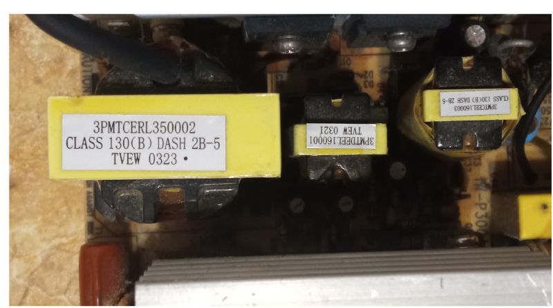

Добрый день форумчане. По ряду причин озадачен зарядным устройством для АКБ авто. Требование: 17 вольт, 12 ампер. АКБ 100 А.ч. Са/Са. Посмотрев, в инете, на Кулоны и Вымпелы, ну и цены, решился сделать зарядное из БП компуктера. В инете масса вариантов переделки. Когда стал разбирать вопрос подробнее, как народ удаляет "лишнее" и добавляет нужное ,осенила мысль, а может перенести все это на свою ПП. И совершенно случайно, в поисках нужной инфы, нашел эту тему. Причем она уже давняя, народ озадачился за долго до меня.
Лежат у меня три блока. Два АТХ и один АТ. К сожалению АТ хлипок всего 230W. Один АТХ 300W, второй 350 (по шильдикам). Но самое интересное, "железо" в трехсотом, визуально мощнее чем в 350. Вот и решил взять его как донора. Стал отслеживать по ПП дорожки , на предмет демонтажа двух трансов, входы-выходы, начала-конец обмоток и был озадачен. Выходной транс, со стороны высокого напряжения (первичной) имеет три лапы. Озадачила одна из ножек, она по фольге идет к минусу диодного моста. Стал рыть по схемам блоков в инете, без особого нажима (каюсь), ну нет на этой связи. Не выдергивая транса, в режиме "короткое" прозвонил тестером эту ногу по остальным, тестер не пищит. От этого вопрос, что это за вывод? Возможно ли что это обмотка экрана?

Вот фотки транса и печатки.
В общем то я и не планирую 17 вольт кидать на АКБ. Это так, запас. Дозаряд кальция, рекомендуем 16.0, 16.5 максимум. Ну и ток до 3 ампер.
Добавлено after 37 minutes 29 seconds:

С цикалевкой транса, по третей ноге на первичке, так и не выяснил.По схеме из инета ее нет, хотя она ну очень похожа, по крайней мере номера компонентов совпадают. Буду все выдергивать, габаритную часть точно, так как контрольный запуск блока не радует, лампочка по линии 220 горит и светится. Где то все плохо.
