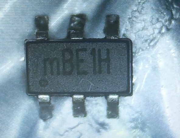

Помогите опознать деталь mBE1H
стоит в видео регистраторе по цепи питания
1-2-5-6 на общем проводе

Какая-то защита, вероятно, от статики. Если так, то и без неё работать будет. Для примера гляньте SN65220.

[uquote="mickbell",url="/forum/viewtopic.php?p=4518922#p4518922"]Какая-то защита, вероятно, от статики. Если так, то и без неё работать будет. Для примера гляньте SN65220.[/uquote] Спасибо,
наверное так и есть, а это аналог.
замкнули на страх и риск, все заработало.
а отказ был при попытке завести машину при -35гр/с
такая температура уже вторую неделю воздух очень сухой, возможно не сдюжила
показывала короткое на входе.

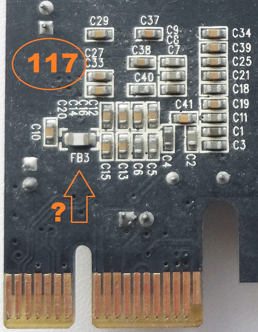

Наверное не сложный вопрос. Что за элемент FB3 ?
С обратной стороны в этой области стабилизатор 117. И на нем нет напряжения ни на одной ножке.

Martel-, Ferrite Bead - ферритовая бусинка.

FB Предохранитель, и вроде как само восстанавливающийся.

А еще FeedBack - обратная связь. Кто больше придумает?
Ферритовой бусины всегда это было обозначение.

[uquote="BeatMaster",url="/forum/viewtopic.php?p=4521485#p4521485"]Martel-, Ferrite Bead - ферритовая бусинка.[/uquote]
Ферритовая бусинка вроде как цветом черная и звонится в 0,0 ом
я их выбрасываю не знаю где применять.
ЗЫ А проверяли стабилизатор вход и выход на землю,
случайно короткого нет?
