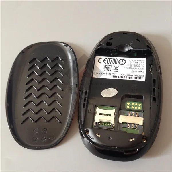

Есть зарядное от Nokia
На нём написано 5 вольт, но выдает оно 7,5 вольт.
Можете подсказать каким(и) резистором понизить напряжение до 5 вольт.
Необходимо запитать 3G роутер.

Zub@stik
Сообщения: 3851
Откуда: Пермский край
Re: Зарядная станция USB
Сообщение Zub@stik »
Проверено. При снятой батарее (сдохла) ток не превышает 0,2А

Ах такой роутер. :facepalm:
Zub@stik писал(а):На нём написано 5 вольт, но выдает оно 7,5 вольт.
Так это без нагрузки (наверное :roll: ), Вы выход подгрузите на 200мА. и возможно всё станет на свои места.
