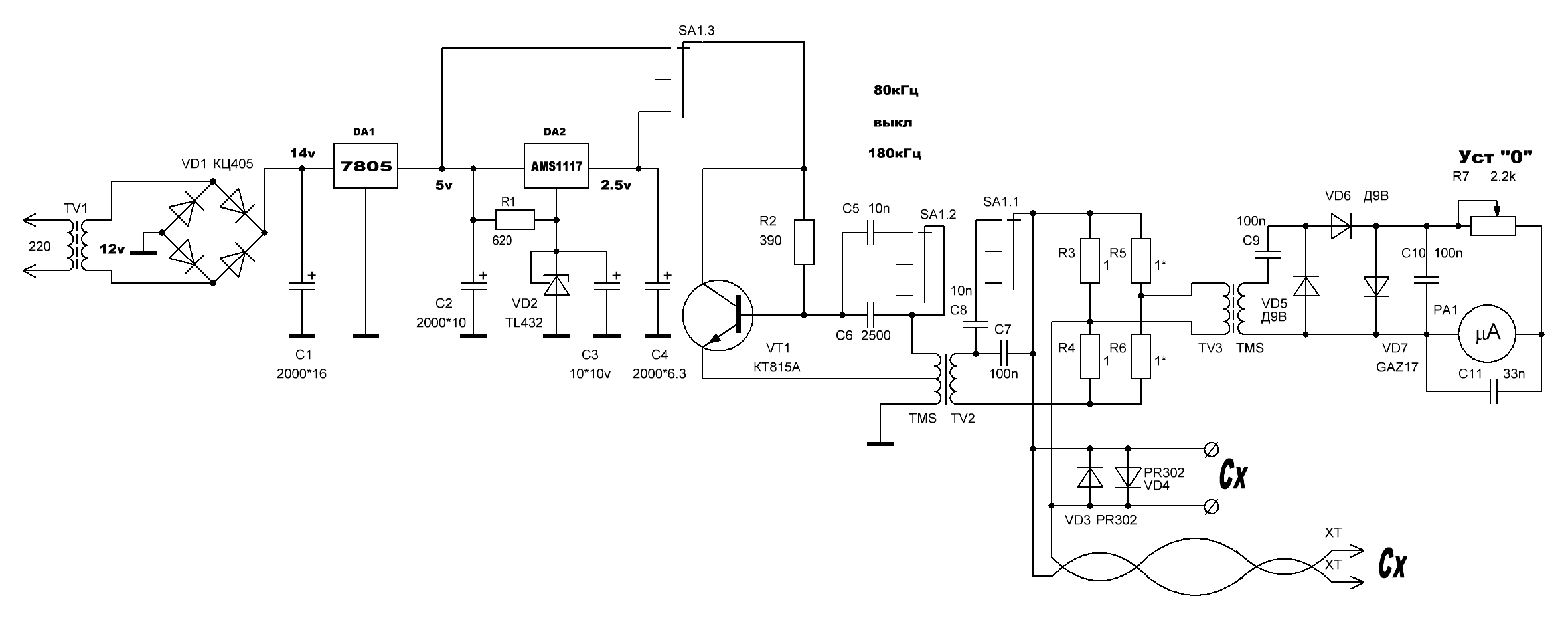

Для любителей колечек, вот что у меня получилось
http://imageshack.us/photo/my-images/820/wp000776.jpg/
Можно даже в перемешку с трансформаторами
http://imageshack.us/photo/my-images/525/wp000758q.jpg/
Пришлось делать питание 3 вольта, так как головка у меня дубовая, на 300 мкА.
http://imageshack.us/photo/my-images/13/wp000769.jpg/
Колечки из вот таких фильтров по питанию, выдрал из NTBA, которые предназначены для ISDN. Такие ещё видел в фильтре питания старого рутера.
http://imageshack.us/photo/my-images/201/wp000764.jpg/
http://imageshack.us/photo/my-images/521/wp000763.jpg/
Просто домотал примерно 20 витков, диаметр не знаю, смотал с транса того же NTBA.
http://imageshack.us/photo/my-images/231/wp000775.jpg/
В мосте стоят резисторы судя по цвету 0,62 Ома, измерить не мог.
http://imageshack.us/photo/my-images/13 ... stor2.jpg/
Шкалу пока не тарировал, думаю может найду другую головку, но при таком раскладе там где сейчас на шкале "2k" получается 0,5 Ома. Маленьких резисторов как у тигра у меня нет, 0,5 Ома сделал из параллели двух 1R00 SMD.
Это очень впечатляет, насколько живучая схема и мерить такие маленькие сопротивления. :shock:
Огромное спасибо автору за схему!

Так меня жизнь заставила. В нашей местности мониторы вымерли наверно с динозаврами. В двух, которые я всё таки откопал оказались трансы без 3 вывода, как в прочем и писал автор, таких большинство. Потом нашёл ещё один в телевизоре, но у него вторичка была намотана как я понял тонковатым проводом (если сравнивать с мониторским). Так вот на нём наконец-то и запустился генератор и счастью моему небыло предела. Но при подключении второго транса с мостом, почему то падала частота в два раза, хотя уже можно было производить измерения. Я уже собирался делать генератор на N555, но увидев фильтры с идентичными обмотками решил напоследок попробовать...
А шкалу я не растягивал, просто читая ваши посты и автора понял, что в мосте резисторы должны быть меньше ома. В принципе у меня шкала примерно как у Вас.

Я ориентируюсь на то что написано на резисторе и в основном ищу смд, так как все смд с 3 цифрами имеют точность 5%, а с 4 - 1%, пытаюсь найти с 4 цифрами и ориентироваться по ним.
Но я думаю что особой точности и не надо, ведь если "моя шкала" показывет при измерении двух конденсаторов к примеру у одного 0,1 Ом, а у другого 0,2 Ома, то я всегда точно могу сказать какой лучше. К тому же я теперь могу отсортировать резисторы 0,62 Ом для моста, по одинаковым показаниям шкалы и тем самым увеличить точность прибора.
Хотя конечно ради спортивного интереса хочется знать где значение 0,01 Ом. Уже нашёл 4 штуки R220, по ним думаю увидеть 0,055 Ом, с точностью менее 5%.

А я подумываю поставить мост на прецизионную панельку и меняя мосты иметь 2 или 3 шкалы с соответствующими диапазонами. Хочу собраться да померить сколько у такой панельки (милли?)Омов в контакте. Может кто-то мерил или глупая затея? До своих дальнейших испытаний доберусь только на выходных.
Simurg
Сообщения: 692
Зарегистрирован: Пт янв 15, 2010 12:24:17
Re: Измеритель LOW ESR конденсаторов (пинцет)
Сообщение Simurg »
Выложу схему в сплане, что бы доработки легче дорисовывать было.
и старый вариант с переключением частоты и стабами.
(37.4 КБ) 3146 скачиваний
ESR.rar
(16.95 КБ) 1321 скачивание
