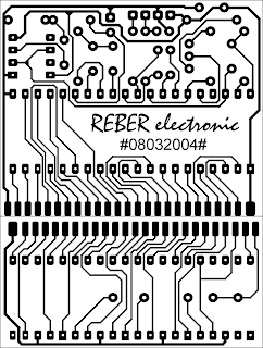

Урезав DT-830B сделал индикатор I/V для блока питания. По разделительной точке можно определить, что измеряем. Но нагляднее это будет, если при измерении напряжения в левом верхнем углу будет высвечиваться «HV». Подскажите, как зажечь этот сегмент.
