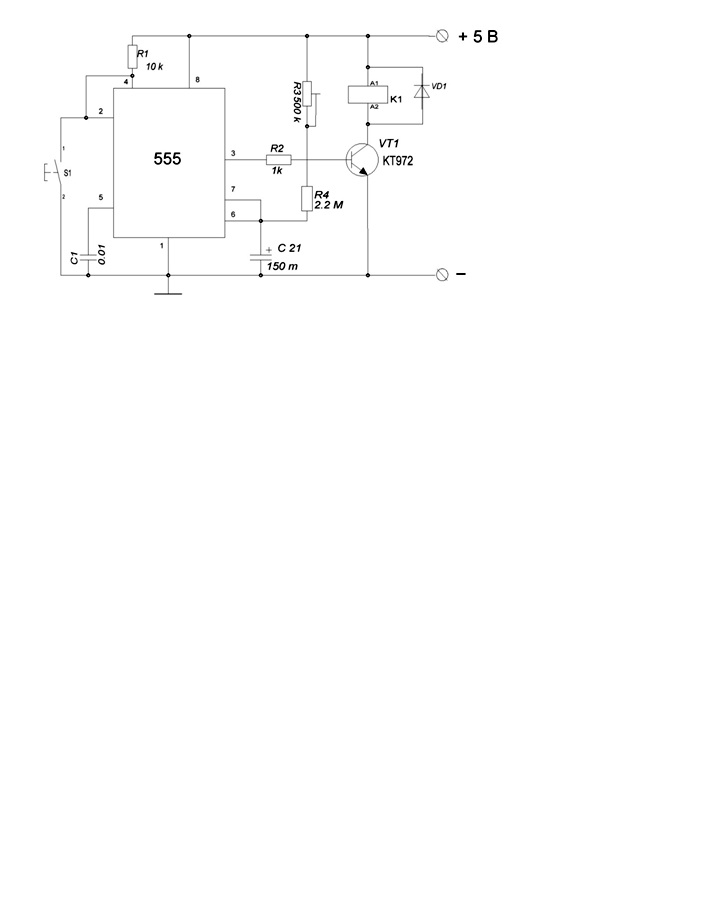

Здравствуйте. Собрал одновибратор (NE555) на 4 минуты. На вход 2 через контакты
реле подаю массу при сработке датчика движения. Но дело в том что вначале
происходит инициализация датчика (секунд 10) и одновибратор срабатывает,
вот это мне и не нужно. Пробовал сделать задержку подачи питания на одновибратор
на 30 сек. после включения датчика- то же самое. Видно датчик хранит заряд и при вкл.
таймера сработка. Подскажите как пропустить это время инициализации. Может как использовать
ногу 4 таймера- сброс?

Приложите пожалуйста ваши схемы. Они воспринимаются гораздо лучше текстового описания.
Re: Теория и практика применения таймера 555
Вот схема таймера.
http://img.radiokot.ru/files/114826/thu ... y2t73g.jpg
Только вывод 4 NE555 пересоединен на плюс.(когда не был на плюсе, шла сработка
датчика и вкл. реле и сразу выкл без выдержки 4 мин.) А вместо кнопки контакты реле.
Получается в момент вкл. питания таймера контакты реле замкнуты.(т.е. масса на 2 выводе 555).
Если переключить контакты реле чтобы не замкнуты тоже самое. Но тогда после выдержки 4 минут
реле вообще не отпускает. Я что то не пойму вообще почему срабатывает таймер даже если его подключить на питание после 30 сек. после инициализации датчика движения.
не видно ничего
igory2000 писал(а):Получается в момент вкл. питания таймера контакты реле замкнуты.(т.е. масса на 2 выводе 555).
а если отпаять реле и 2-ногу повесить на "+", то 555 так же срабатывает при включении?
igory2000 писал(а):Если переключить контакты реле чтобы не замкнуты тоже самое. Но тогда после выдержки 4 минут
Таймер срабатывает в момент "-" на 2-ноге, потом пока идет зарядка конденсатора, без разницы что подается на 2-ногу.
А когда конденсатор зарядился до нужного уровня, выход таймера переходит в "-", быстро разряжается конденсатор и таймер снова ловит "-" на 2-ноге.
Подозреваю что вам нужны задерживающие RC-цепи чтобы включение происходило как надо. Схему надо посмотреть.

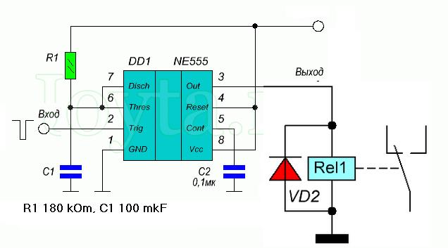

вот ссылка на схему (была на форуме с печ. платой)
download/file.php?id=248316
я приводил на 20 стр.
Если отпаять проводок от 2 вывода таймера, то он срабатывает нормально
при замыкании 2 ноги на массу или достаточно просто коснуться метал. стерженьком.
Такая чувствительность и должна быть?
Как сделать RC цепи, какие номиналы? Мне тоже кажется что вход таймера
очень чувствительный.
Да, вход чувствительный. Много не надо чтобы он переключился в фазу заряда конденсатора.
Выходит все проблемы у вас идут от реле. То есть при включении таймера оттуда прилетает "-".
Чтобы отсечь дребезг контактов (кнопки или реле) параллельно им ставят обычно конденсатор. У вас он установлен?
Если да, то в этом вся проблема. Нет, конденсатор убирать не нужно. Надо только знать его емкость и
сопротивление R1 вашей схемы (если там не 10кОм как на картинке).
скорее всего получилась RC-цепь на 2-ноге. Надо сделать бОльшую RC-цепь на Reset (4-нога).
Сейчас схемку наваяю...

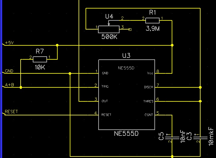

Предполагаю у вас вот такая схема:
Если угадал, то надо добавить RC на Reset:
При этом R1*C2 < R5*C5
Идея такова: У вас возникла RC-цепь на 2-ногу. При включении ваше реле размыкается, но "+"
на 2-ноге так и не появляется - пока не зарядится конденсатор C2 через резистор R1.
Время заряда до 63% напряжения питания: T=R1*C2 (1 секунда = 1 Ом * 1 Фарад)
Тогда делаем задержку на Reset так чтобы задержка на 4-ногу была больше, чем на 2-ю.
Должен получиться такрй порядок:
1.при включении реле замкнуто, на 2-ноге "-", на 4-ноге "-", начинается заряд R5*C5;
2.реле размыкается - начинается заряд R1*C2, продолжается заряд R5*C5;
3.R1*C2 должна зарядиться быстрее перейти порог срабатывания 2-ноги с "-" на "+", а R5*C5
не должна в это время пройти порог срабатывания 4-ноги (Reset), поэтому таймер должен
еще находиться в состоянии сброса.
4.R5*C5 поднимут уровень напряжения до порога срабатывания 4-ноги (Reset) с "-" на "+" и
таймер включится. В момент включения на 2-ноге уже "+".
При срабатывании реле конденсатор C2 разрядится (через реле), а С5 будет разряжаться только при
отключении питания всей схемы.
Такой вот набросок. Только надо иметь ввиду что разница задержки этих двух RC-цепей еще не учитывает
того времени, пока реле будет замкнуто в момент включения, и сколько времени пройдет до его размыкания.
То есть для правильной работы этой идеи надо R5*C5 > (R1*C2 + Tреле), где Треле - время на размыкание реле.
Подогнать под себя можно экспериментально поставив в позицию R5 переменный резистор больше рассчитанного
по формуле номинала - чтобы пройти еще задержку реле, но не особо огромным - чтобы потоньше была настройка,
а то таймер может слишком долго "спать" при включении.
Да, есть еще одна неувязочка: 2-нога ловит "-" при пороге срабатывания 1/3 напряжения питания, а 4-нога - это
TTL-совместимый вход, то есть "-" воспринимается не более 0,7В независимо от выбранного напряжения питания, а
"+" от 2,0В. Между ними зона невосприятия - как будет себя при этом вести 555 не знаю.
Поэтому для подбора R5 я бы последовательно соединил 3 переменных резистора 100К + 10К + 1К (грубо,
средне, тонко) - чтобы было возможно тонко настроить номинал R5 в широком диапазоне.
про RC-цепи хорошо расписано здесь. Ваш случай в разделе "Как еще можно применить RC цепь?"

Спасибо. Схема именно такая. Буду пробовать RC цепь на 4 ноге.

А что ваш NEC555 чем- то принципиально отличается от нормального 555 таймера?
Берёте схему одновибратора на NE555 (он же: 1006ВИ1 1087ВИ2 AN1555 GL555 LB8555D LM555 MC1455 NJM555D RC555 TA7555P UPC1555 TA7555F ICM7555 MC1455U CA555E KIA555P TA7555P UA555TC-8) и всё..
Расчёт параметров R и C - можно поискать "калькулятор 555 таймера"
Более точно время задержки можно подобрать резистором R1.
Напряжение питания должно соответствовать рабочему напряжению реле, сам 555 таймер нормально работает от 5 до 15 вольт.
Re: Таймер на NEC555
Благодарю. Это будет работать при одно моментном нажатии на микрик? Или все таки кнопка инициации должна быть зафиксирована?
"Это будет работать при одномоментном нажатии на микрик"
http://radiokot.ru/articles/01/
http://radiokot.ru/articles/04/
- АлександрЛ
- Друг Кота
- Сообщения: 43792
- Откуда: Нерезиновая
valatkar писал(а):Благодарю. Это будет работать при одно моментном нажатии на микрик?
Там на схеме нарисована форма входного сигнала- короткий импульс "на землю"
Тогда я схему нарисую вот так:
Резистор на микрик можно поставить от 1 до 100 кОм.

Всем привет! Прошу подсказать по схеме. задача циклически включать и отключать нагрузку, включена(работа) 2-3мин. отключена(пауза) 60мин.
схема вот такая ...как посчитать номиналы R3,R4,C1.
Отношение периода импульса к его длительности S = T/t1 называется скважностью.
http://electrik.info/main/praktika/662- ... e-555.html
а к примеру тут- как сосчитать эту хрень :
http://radioaktiv.ru/555_timer_calc.html
