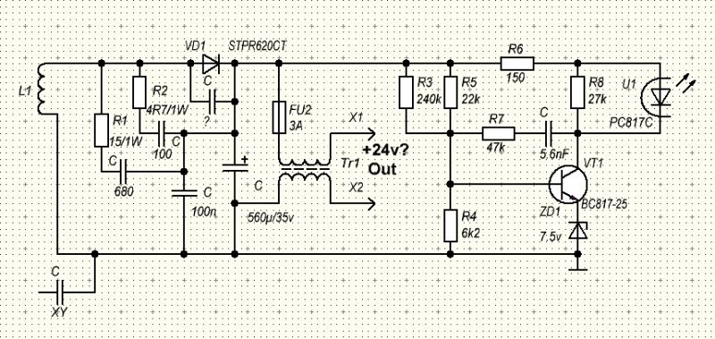

Привет всем! Вот "холодная" часть адаптера:
Входная часть собрана на NCP1230 . Во входной части заменил пробитый мосфет, проверил на кз и обрывы, на соответствие номиналам, что смог. В "холодной" части был в обрыве R6, (заменил на 160) и пробита диодная сборка (заменил на аналог). Теперь, полагаю, не работает обратная связь через оптрон. При включении, напруга на выходе забегает за 30в и БП замолкает. Корпуса и выходного кабеля нет, по напряжению 35в выходного электролита, предполагаю, что выходное могло быть 19-24в. Подавал на выход с ЛБП плавно от 12 до 31в, на оптроне сотня милливольт только, транзистор заменил и всё то же самое. Пробовал на светодиод оптрона подавать 10мА - оптрон нормально отрабатывает, к тому же я его выпаивал и тестером оптронов проверил. Что я упускаю из виду?

Подключение оптрона в горячей части может иметь обрыв или соответствующий вход м/с не работает.
Re: Мелкие вопросы по питанию.
При указанных номиналах напряжение стабилизации более 30В.

Возможно ли, что этот адаптер от офисной техники HP и его напряжение выходное 34в (припоминаю, что когда-то я такой нерабочий домой приносил и разобрал, корпус использовал, а выходной провод выбросил, но этот, или не этот - не помню)? Тогда почему выходной конденсатор на 35в? Я номиналы не менял - только измерил.
Если действительно на 34в, тогда проблема в горячей части, вероятно...

Скорее неверно измерил или что то подгорело. На 34В не ставят электролиты с напряжением 35В. Напряжение стабилитрона как определял?
Добавлено after 5 minutes 7 seconds:
Проверить когда срабатывает стабилизация не сложно. Надо подать на выход выключенного БП напряжение от ЛБП и постепенно его увеличивать до открывания транзистора.

А пробовали посчитать напряжение открывания транзистора? Если на схеме номиналы делителя и стабилитрона правильные, то открывается около 34 вольт.

вот его фото (в сравнении с незащищенным Li-Ion 18650).
Пробовал посчитать параметры каскада этого, но с теорией пролетел как (нехорошее слово) ...
За номиналы измеренные и написанные на компонентах я уверен - сначала несколько раз измерял, прежде чем к форуму обратиться. Стабилитрон выпаивал, на нем маркировка 7V5, и проверял напряжение стабилизации подключив через резистор к ЛБП и подавая 5...14в.
От ЛБП и пытался открыть, именно так, как вы пишете - давно использую метод. Но предел ЛБП у меня 31,2 вольта и при этой напруге оптрон естественно не открывается...

Увеличить напряжение не сложно включив последовательно с ЛБП батарейку. Но думаю и так ясно - надо разбираться с этой частью схемы. При 34В не поставят электролит на 35В. В схеме что то не так. Возможно если выставить правильное напряжение стабилизации в районе 24В все заработает.

Чудеса... Только что заменил BC817-25 на BSR14. Теперь на ХХ адаптер выдаёт 31,62в. Что-то напоминает БП от оргтехники - там точно помню были на 31,5в. Сейчас проверил с нагрузкой - адаптер спокойно отдал 31,55в на нагрузке 1,45А, т.к. других нагрузок не нашёл поблизости.
Что не так с BC817-25? Я ведь и пропаивал его... Всех благодарю за помощь!!!
Да нет никаких чудес. Напряжение стабилизации в этой схеме немного зависит от напряжения открывания ЭБ и Н21 конкретного транзистора. Схема весьма некачественная.
Но по прежнему думаю что там что то не так и правильное напряжение этого БП менее 30В.
Не-не
всё правильно - гугление в яндексе помогло: вот этот блок питания и вот он же!
А 31,62 он стал выдавать, наверное потому, что я вместо 150 ом поставил 160 ом.
А сам он - не очень, даже TL431 пожалели и кондёр надо-бы на 50в минимум на выходе
. Уберу в долгий ящик, подписав, что рабочий и параметры его. Нужен на 12в 2А. Пошёл искать в закромах
