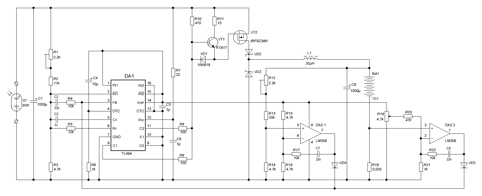

Да только используется исключительно на понижение напряжения и передача энергии происходит на 90% через трансформатор. В том то и дело не понятно почему у старичка симулятору не нравится эта схема.

Re: Замена МРРТ-контроллера для солнечных батарей
ну да, это получилась схема SEPIC.
и в теории SEPIC оговаривается, что обе индуктивности могут быть выполнены на одном сердечнике.
Нет, неверно. может как повышать, таки и понижать. И не 90% энергии через трансформатр.Телекот писал(а):Да только используется исключительно на понижение напряжения и передача энергии происходит на 90% через трансформатор.
Повторю для тех кто не в теме.
В данном конкретном случае
Но не в этом конкретном случае.
Верно то что схема может как понижать так и повышать, и может 100% энергии передавать через конденсатор.Телекот писал(а):Да только используется исключительно на понижение напряжения и передача энергии происходит на 90% через трансформатор.
Позвольте испросить разъяснения:
как в схеме на http://radiokot.ru/forum/download/file.php?id=171573
в датчике тока ОУ обходится без двухполярного питания,учитывая что на шунте "жалкие милливольты" относительно общего провода?
Тут же общий провод является минусом питания ОУ и неинвертирующий вход получается очень близко к нему - в теории написано что так делать не рекомендуется,грозит существенной нелинейностью при слабых сигналах.
Меня именно этот узел интересует так как хочу мерить ток и скармливать его в виде напряжения на АЦП микроконтроллера. Для управления ветряком надо,делать двухполярный питатель лень,а датчик тока на эффекте Холла в сельской местности добыть сложно.
LM358 нормально работают по входам около минуса. Производитель допускает уход "под минус" на 0.3 вольта без нарушения работоспособности схемы. То же самое касается и усилителей ошибки TL494.
в даташите ясно указано, что допускается -0,3 Вольта.
работа около нуля, и даже в небольшом минусе возможна, благодаря PNP-транзисторам на входах усилителей.
Премного благодарю за пояснения!
Буду знать что такое возможно.
И попробую так сделать датчик тока для своей схемы.
WatchCat
Нелинейность при питании однополяркой у оу будет приличная где то до 10мВ на входе, а выше уменьшится до 1-2%
Пишу по памяти, ибо занимался этим вопросом два года назад.
в моих изделиях при работе от нуля ни разу не наблюдал никакой "кривизны".
