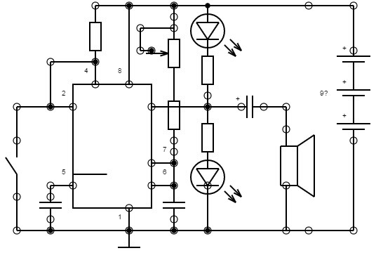

Товарищи коты, нужна помощь.
Мне нужно было объединить три схемы из статьи Метроном, Таймер и Сигнализацию (Надо что бы ОНО пикало при этом мигая в такт, после запуска ОНО это делало 5-10 минут, затем протяжно пищало и постоянно светило, и в случае размыкания кнопки ОНО так же начинало постоянно пищать и светить)... Я так понял, что микросхема не может работать сразу в двух режимах, описанных в статье, потому родилась вот такая вот схема... Однако я пока сижу и туплю по поводу индикации и сигнала при размыкании.
Я планирую в схему таймера вместо первого светодиода поставить метроном на транзисторах, а вместо второго просто пищалку на них же.
Вопрос в следующем: как сделать индикацию (обозначение) на разрыв в схеме сигнализации.
МК использовать нет возможности.

То, что намалевал:
