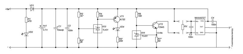

Доброго времени. На просторах встречал рекомендацию добавить керамику в цепь анод-катод TL431 для минимизации помех от нее. Не станет ли схема работать хуже или даже возбуждаться? В описании микросхемы ведь нет конденсатора. Ток стабилизации 50мА.
У меня печатка сделана и какая-то наводка всю малину портит, хочу напихать smd кондеев куда руки дотянутся.

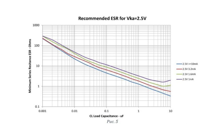

Ничоси, предлагаете читать на пиндосятинском) И поиск мне стандартное описание дает, а в нем ссылка на указанный пдф, но она не работает. В поиске выдало вот это https://mp36c.ru/pdf/library/articles/I ... bility.pdf видимо что-то типа перевода. Мне и там нихрена не понятно.
Например, рекомендуемыйдиапазонменьше 1 нФ или больше 22 мкФ.
Это самое понятное, что нашел. Вроде впихнуть 22мкф, но смущает дальше:
Полюс выходного конденсатора значительно ограничивает количество конденсаторов, которые можно использовать. Однако можно было бы использовать любой конденсатор, если бы был добавлен последовательный резистор, который создавал выходной ноль на достаточно низкой частоте.
Вот тут мое понимание все, чо такое выходной ноль?! Поможет мне >22мкф между к-а, нужен еще резистор?

Та я же говорю, не могу я найти пдф с таким названием. Нашел русскую версию с обозначенным источником Understanding Stability Boundary Conditions Charts in TL431,TL432 Data She Understanding Stability Boundary Conditions Charts in TL431,TL432 Data Sheet
Если верить этому графику, как я его смог понять, при сопротивлении 100Ом последовательно с конденсатором, мне хватит емкости менее 0,01мкф. А у меня катодный резистор 100Ом и по питанию есть электролит и керамика. Получается мне ничего не стоит добавлять в тл-ку?
Вот схема
На выходе усилителя max4372 обычно держится 3-4 милливольта при неподключенном входе rs+|rs- а иногда на выходе по нулям. Вот и думаю, может тл-ки шумят наводками.
