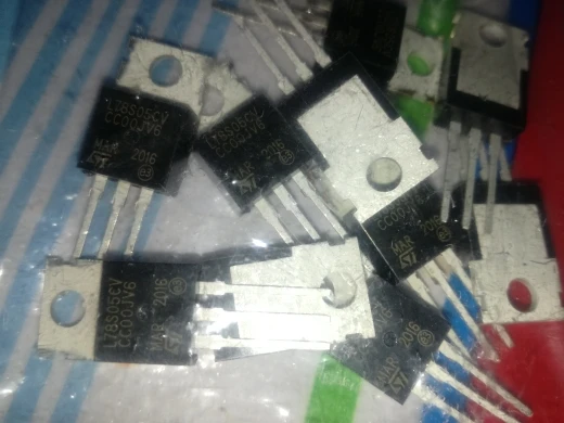

[uquote="Di123",url="/forum/viewtopic.php?p=4112826#p4112826"]купил 100 штук L7850
подал 10в на выходе 5в
подаю нагрузку как напряжение либо проседает резко либо вообще выдаёт 0
даже если подключить 1ком
кондёры пробовал не помогает[/uquote]Кто??? L7850, если верить даташиту, есть инфракрасный излучающий диод. О двух лапах. Где там выход, какие конденсаторы?

Di123 писал(а):купил 100 штук L7850
Все ответу тут - https://www.farnell.com/datasheets/8736.pdf
Re: Практические советы
Это не ответ. На самом деле, скорее всего, ТС имел в виду L7805. Ну нельзя же так очепятываться! Невнимательность - это плохо. Наверняка и лапы попутал при проверке. Или просто левака накупил.

На Али продают дешевые стабилизаторы типа 7805 в корпусе ТО-220, но оказалось с тонкой подложкой.
На какие параметры они тянут, кто нибудь пытал?

[uquote="Di123",url="/forum/viewtopic.php?p=4112826#p4112826"]купил 100 штук L7850[/uquote]Наверное, всё- таки 7805
[uquote="Di123",url="/forum/viewtopic.php?p=4112826#p4112826"]подал 10в на выходе 5в[/uquote]От чего?
[uquote="Di123",url="/forum/viewtopic.php?p=4112826#p4112826"]подаю нагрузку как напряжение либо проседает резко либо вообще выдаёт 0[/uquote]Какую?
[uquote="Di123",url="/forum/viewtopic.php?p=4112826#p4112826"]кондёры пробовал не помогает[/uquote]Что, невкусные попались?
[uquote="Di123",url="/forum/viewtopic.php?p=4112826#p4112826"]почиму тогда на холостом они работают ?[/uquote]А вы по какой схеме подключали?

Di123 писал(а):да l7805cv
Да неужели!! Какая неожиданность.
Просто сфоткайте, что Вы там напаяли. Хорошее фото сделайте. И будет Вам решение проблемы.
Расследование не оставит неясностей.))
С такой простой деталькой кавердыков быть не должно. Чаще всего ч/ф. Раз уж написать не можете правильно, то и припаять неправильно тоже значит можете.
Но и сфоткать хорошенько сам элемент тоже надо. Порою глаз не видит, а фото выявляет перемаркировку.

Если без радиатора то при нагрузке 0,5А и палении напряжения 5В микросхема уже кипит и уходит в защиту от перегрева.

Это же те самые подделки с вдвое тонкой подложкой с Али о которых я говорил. Маркировка характерная. Где-то читал в комментариях, что больше 350мА они не выдают.
Вот подделка и близкий к оригиналу (декларируется 2А)- разница в цене в 2 раза.
https://aliexpress.ru/item/32549779686.html
https://aliexpress.ru/item/33016916182.html
У оригинала на витрине фотка левая. В отзывах есть реальные фотки покупателей. Корпус там стандартный.
Внимательнее надо быть и не покупать по 100 шт. неизвестно что.

Asaba писал(а):Это же те самые подделки с вдвое тонкой подложкой с Али о которых я говорил.
Есть и с разной толщиной подложки, есть вообще без подложки, и настоящие. Зачем Вы вводите ложное данное. Надо не запутывать, а наоборот понять в чем дело.

Тонкая подложка не является признаком подделки, STM и ONSemi делают и с тонкой, и с толстой, это все отражено в даташитах, которые никто впрочем не изучает. Тонкий или толстый отражено в буквах в названии после цифр.Asaba писал(а):Это же те самые подделки с вдвое тонкой подложкой с Али
А вот что на фото подделка под STM - это однозначно, фланец у них другой, со скосами, причем у всех полупроводников в подобном корпусе, хоть 78хх, хоть мосфеты, хоть диоды.
А с такими фланцами делают транзисторы IR - не, ну не перенастраивать же каждый раз оборудование под подделку под каждого производителя, лохи и так схавают. В одну смену IRF клепают, в другую стабилизаторы, в третью какие нибудь биполярники.

mickbell, не проседает я же не в первый раз их использую
kentgaryk, с радиатором подключал потомучто греются но радиатор тёплый там некуда уходить из за неё
mickbell, керамику вечером попробую
Asaba, да подложка у них чуть ли не из фольги сделана боялся помять

Ну если питание не проседает и с радиатором значит говно купил.

Martel-, https://www.aliexpress.com/item/32996366177.html
в общем заметил проблему пока холодный всё норм
но только потеплеет как напряжение резко вниз уходит притом плавно по мере нагрева
