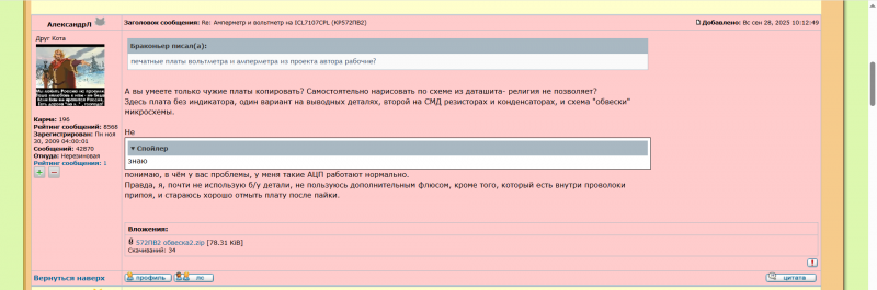

Наконец-то собрал. Ну при включении одни нули( ничего не измеряет. Подскажите куда копать?
АлександрЛ
Сообщения: 43814
Re: Амперметр и вольтметр на ICL7107CPL (КР572ПВ2)
Возможно, у вас закорочены между собой выводы 30 и 31, или оборван резистор верхнего плеча входного делителя

АлександрЛ, нашел две ошибки в плате: поставил R4 на 10 kOm вместо 1 kOm и поставил С5 на 0,2 мкф вместо 0,02 мкф. Исправил, ну теперь показывает погоду на марсе и не регулируется ничего. Еще очень тускло светится точка. Хана микрухи?
АлександрЛ
Сообщения: 43814
Браконьер писал(а): нашел две ошибки в плате: поставил R4 на 10 kOm вместо 1 kOm и поставил С5 на 0,2 мкф вместо 0,02 мкф. Исправил, ну теперь показывает погоду на марсе и не регулируется ничего.
Вы хотя бы схему дали, по которой у вас нумерация элементов сделана, или ссылку на схему.
Если схема вот эта:
то R4 что 1 кОм, что 10 кОм- на работоспособность схемы не влияют, просто, если стоит 1 кОм, то, установить Vref равным 100 милливольт легче, чем с резистором 10 кОм.
С5, что 0,02 мкФ, что 0,2 мкФ - тоже не влияют на работоспособность схемы, просто- при снятии измеряемого напряжения будут дольше устанавливаться "нули".
Я ставил от "полного отсутствия" конденсатора, до 1 мкФ - всё равно работает.
Вы можете фотку вашей платы выложить?
зы.. Может, у вас панелька под микросхему какая-то "неправильная" или неисправная?

АлександрЛ, собирал строго по вашей схеме и печатной плате. Правильно ли я понял, что Vref. = 0,1V - это измерение до 9,99V, a Vref. = 1,0V - это измерение до 99,9V?
АлександрЛ
Сообщения: 43814
Браконьер писал(а):Правильно ли я понял, что Vref. = 0,1V - это измерение до 9,99V, a Vref. = 1,0V - это измерение до 99,9V?
Ну, как бы "не совсем".
При Vref 0,1 вольта индикация "1999" будет получена при напряжении 0,1999 вольта между выводами 30 и 31 АЦП.
При Vref 1,0 вольта индикация "1999" будет получена при напряжении 1,999 вольта между выводами 30 и 31 АЦП.
Сколько при этом нужно будет подать на вход делителя напряжения- зависит от самого делителя напряжения.
зы.. Ещё вы забыли про то, что, максимальная индикация этого АЦП- "1999", а не "999"..

А что у меня за печатка на три индикатора? Я сам такой не делал, все мои печатки, в большей или меньшей степени, но- похожи на вот такую:
Если у вас "не запускается", то вам ещё рановато думать о входном делителе, нужно, чтобы у вас, сначала, нормально заработала микорсхема.
А, найдя какой- нибудь переменный резистор (от 1 до 100 ком), можно от одной пальчиковой батарейки сделать источник "тестового напряжения"-
Для источника с правой схемы- отношение сопротивлений переменного и постоянного резисторов должно быть примерно 1-к-10.
Кажется, я понял, о какой печатке идёт речь- вот об этой?
Да, одна печатка была, фактически, скопирована с этой, кроме одного- у моей нет соединения 21 вывода микросхемы (GND) с выводами 30, 32 и 35 (In-, COM и REF Lo)

АлександрЛ, счас совсем запутался!) Вы дали архив с печатками и схемами, верно? Изображение Изображение Изображение и в последнем сообщении, прислали совершенно другие печатки, где истина то) ткните пальцом
АлександрЛ
Сообщения: 43814
Браконьер писал(а):счас совсем запутался!)
Это вы меня запутали. Да, вот это:
моя печатка, и у меня на ней всё работает.
А вот что у вас происходит, я никак не пойму.
Процесс настройки-
- R6 не ставить
- Закорачиваете вход микросхемы (выводы 30 и 31)
- Включаете питание- индикация должна быть "000", (как я понял, к выводам 19 и 20 у вас ничего не подключено) правый нолик может дёргаться в пределах 0~3.
- Подключаете мультиметр между выводами 35 и 36, и выставляете Vref 0,1 или 1,0 вольта (это вы уж сами решите, я бы, в вашем случае, выставлял бы 1,0 вольта, вам высокая чувствительность просто не нужна)
- убрать перемычку по входу АЦП, подключить источник "испытательного напряжения", и, повышая напряжение на входе- смотрите, чтобы на индикацию выводилось что-то близкое к тому, что на входе, после индикации "999" у вас появится "000", так как индикацию "1000" вы просто не увидите. При превышении входного напряжения величины 2*Vref, индикация пропадёт - это перегрузка по входу.
зы.. отсутствие старшего разряда индикации лишает вас возможности увидеть сигнал "перегрузка"- это когда включается "единичка" в старшем разряде, а три младших разряда просто гаснут.
- поставить R6 в зависимости от Vref - 1 или 10 кОм, подать на вход "измерителя" (In+ и In-) известное напряжение, и, вращением подстроечного резистора выставить на индикаторе показания, соответствующие входному напряжению.
То, что у вас, при этом, Vref не будет ровно 1,0 вольта (или 0,1 вольта) - не обращайте внимания, это просто компенсация неточности делителя, так как делитель из резисторов 1 мегаом и 10 кОм делит не ровно "на 100", а, "на 101".
