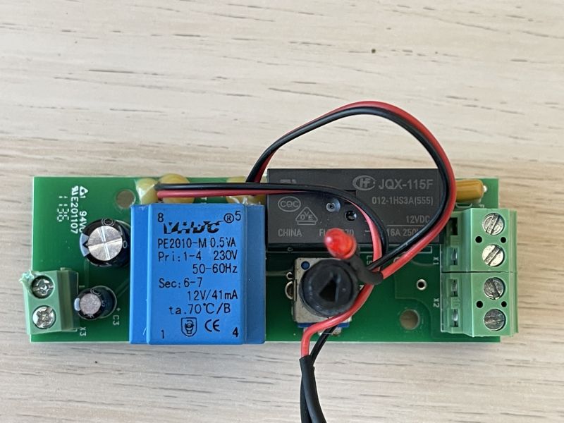

[uquote="Tzeentch4",url="/forum/viewtopic.php?p=4358266#p4358266"]Здравствуйте. В регуляторе теплого пола сгорел трансформатор yhdc pe2010-m
.[/uquote]
Размеры чуть чуть больше. https://www.chipdip.ru/product/tpk-0.7-12v

У него ещё и контактов другое количество. Надо что-то более идентичное, чтоб просто запаять на место старого в старое посадочное место. Таких в природе не существует?

Tzeentch4 писал(а):У него ещё и контактов другое количество. Надо что-то более идентичное, чтоб просто запаять на место старого в старое посадочное место.
Это надо не документацию смотреть, а конкретно вашу плату- на картинке показаны все возможные места расположения контактов, а, на самом деле, их может быть от четырёх до восьми.
Выложите фотку платы, где стоит(стоял) ваш трансформатор, хотя бы со стороны дорожек, а лучше- с обеих сторон.

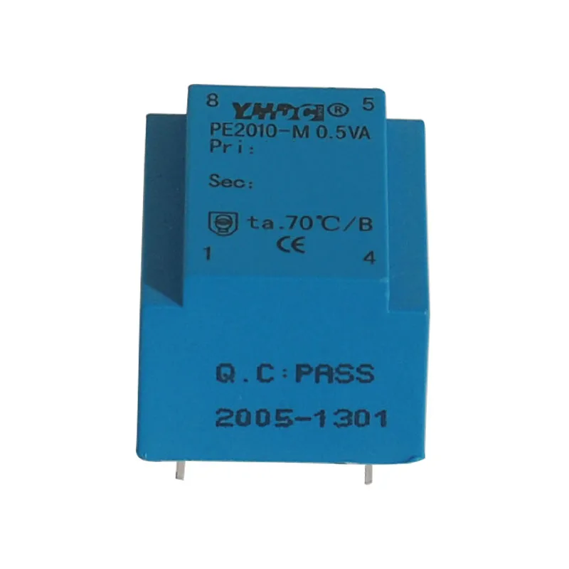

Вот на этой картинке:
https://ae04.alicdn.com/kf/Sf442e49374b ... 2010-M.jpg
видны надписи: Pri: и Sec: - на вашем трансформаторе там должны быть написаны напряжения первичной и вторичной(ых) обмоток - это, как минимум, нужно знать для подбора трансформатора.
зы.. Наши трансформаторы типа ТПГ, по моему личному мнению, сделаны лучше импортных, во всяком случае, на холостом ходу, они греются меньше, чем их импортные аналоги. :dont_know:
Вам туда можно поставить трансформатор(ы) типа ТПГ-0,7, ТПГ-1, или ТПГ-2, они между собой различаются только по высоте, посадочные габариты одинаковы.
зызы.. Вот, пожалуйста- трансформатор имеет то же обозначение - YHDC-PE2010-M
https://aliexpress.ru/item/32735784210. ... 1497968786
А набор обмоток у него- 2х9 вольт!

Контактов у него допустим 4, как у оригинала, сверло 2 мм, провод многожильный миллиметровый и нет проблем с месторасположением ног. Главное чтобы в корпус влез и по бокам ничего не мешало.

Фото со всех сторон

если сгорел трансформатор, то с большой вероятностью сгорит и следующий, если будет аналогичным...
такой блок питания должен просто работать всегда, а не требовать ремонтов....(рисовать схему, измерять режимы (по токам потребления тоже), трансформатор можно выбрать с запасом по параметрам, уменьшить на нём сетевое напряжение и т.д. )

[uquote="PWRball",url="/forum/viewtopic.php?p=4358613#p4358613"]если сгорел трансформатор, то с большой вероятностью сгорит и следующий, если будет аналогичным...[/uquote]
Он 3 года проработал и если следующий 3 года протянет то меня это вполне устроит.
Просто посоветуйте модель которую легко купить (в рунете или алиекспресс) и можно установить на место старого без танцев с бубном.

Да, из "наших" вам подойдёт вот такой трансформатор:
Только это при условии, что у вас чипдип где- нибудь "под боком", иначе доставка ему ещё прибавит..
Не подойдёт вам этот трансформатор, к сожалению..
Ваш трансформатор имеет габариты (судя по описанию) 22х23 миллиметра, а ТПК-0,7 имеет габариты 27х32 мм, он просто тупо не влезет.

кажется, что можно и такой припаять 12 В 0,4 А

Не факт, что оно три года проработает. Хотя при его стоимости и доступности можно попробовать.
Вот прямой аналог этого трансформатора https://www.promelec.ru/product/72369/ Есть шанс, что немецкий проработает дольше китайского.

Martin76,
Спасибо!
Там рядом на фото ещё реле jqx-115f-012-1hs3a я таких про запас уже заказал на алиекспресс, но может и на их есть немецкий аналог?
