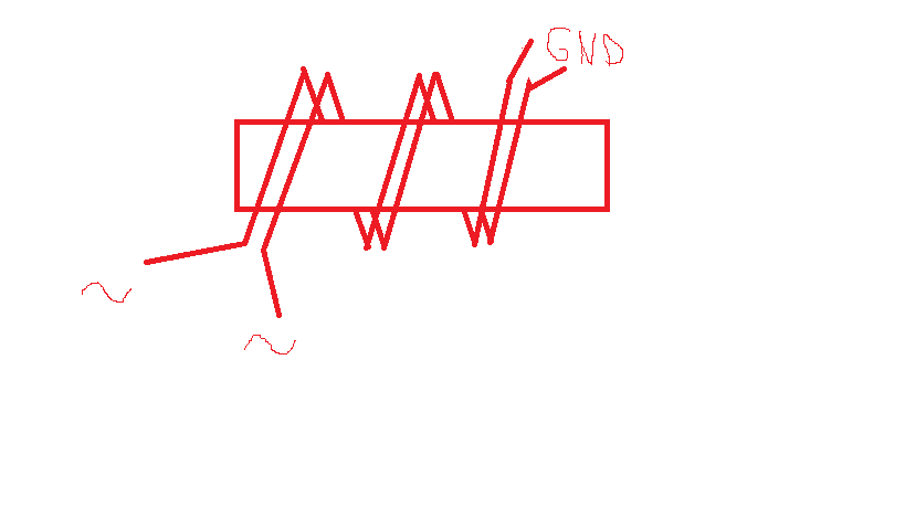

Помогите плиз с расчетом транса на кольце а то что то не то походу :( одного ключика уже лишился (красиво вспыхнул :))) )
и еще как правильно развести провода от транса мотаю двухполярную со средней точкой картинки прилагаю
(9.69 КБ) 1850 скачиваний
(8.05 КБ) 1121 скачивание
(109.79 КБ) 1476 скачиваний
Seriyvolk
Сообщения: 4961
Re: ИИП для новичков.
Сообщение Seriyvolk »
Этот рисунок правильный. Расчёт транса нормальный.

Seriyvolk Спасибо. И еще почему мотаю как рассчитано но получаю больше чем в проге вместо +-28 получаю +-34 :shock:

kuzmitch писал(а):получаю больше чем в проге
Наверное, это без нагрузки.

Сообщение kuzmitch »
да
Выходное напряжение будет соответствовать заданному только под номинальной нагрузкой.

Сообщение Философский Кот »
Надо поставить параллельно выходу резистор такого номинала, чтоб через него протекал кое-какой "ощутимый" ток, чтобы схема считала это нагрузкой, тогда всё станет на свои места. Я первый раз тоже смотрел на это явление с квадратными глазами :)))
