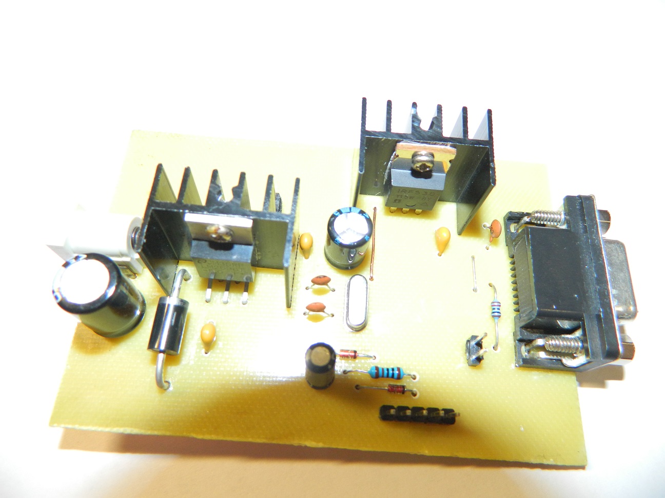

порты есть на все варианты программаторов. теперь засада как сделать сам программатор :shock: :shock:

http://storage3.static.itmages.ru/i/12/ ... 0d492.jpeg
http://labkit.ru/html/programmators_shm?id=76
подойдут ???? куча извинений за развитие не той темы

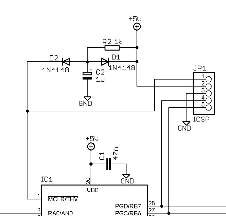

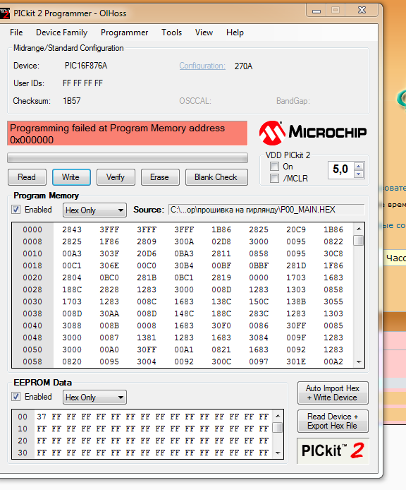

Pickit2 не хочет шить контроллер
видит, пытается шить и ошибка
шил и тестовую и рабочую
на первый вывод "городил" это ( от PIC16f886 - проблем при программировании не было)
(32.38 КБ) 555 скачиваний
(63.3 КБ) 529 скачиваний

А просто выдрать (временно) всю периферию из обвязки?
Или контроллер не жив :dont_know:

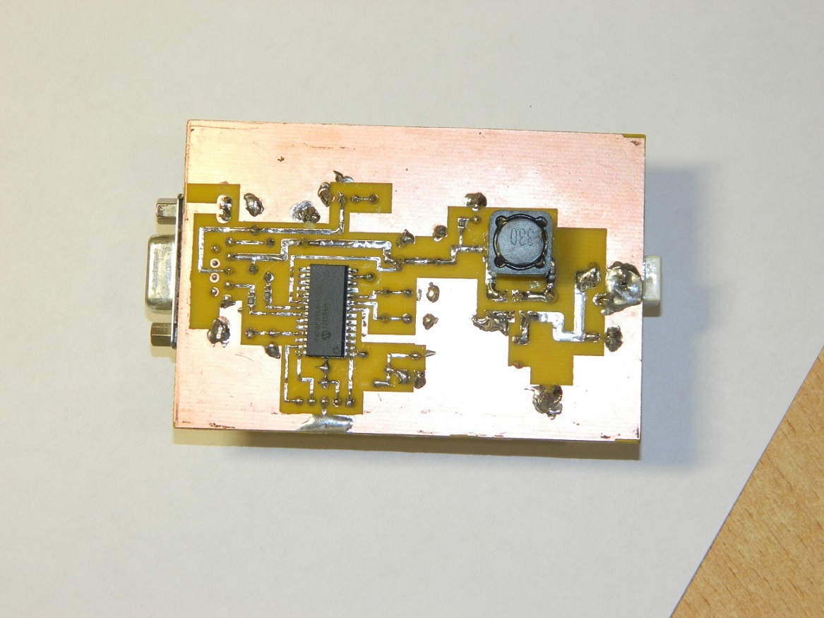

да жалко плату ковырять :)
может контроллер левый, паял аккуратно
(249.91 КБ) 637 скачиваний
(229.03 КБ) 616 скачиваний

Контроллер пропаян нормально? А то по фотам мало припоя. И кстати - дроссель нахрена?

там только рабочие выводы припаяны
а дроссель ... стаб импульсный
ну на всякий случай еще пропаял выводы и прозвонил - без изменений

Все минуса и плюса пропаяны? Там их по моему по два на питание
jn79
Сообщения: 822
Зарегистрирован: Ср окт 10, 2007 10:54:35
Откуда: Омская обл
Re: Гирлянда на RGB светодиодах
Сообщение jn79 »
2 на минус один плюс

Ну хрен его знает. Я бы аккуратно выпаял PIC и попробовал прошить припаяв к ногам тоненькие провода. У меня в принципе есть дохлые камни. Один перестал записываться, у другого вывод MCLR накрылся. Может быть и дохлый попался зверек.

вот ведь засада :(
а может в LVP режиме прошить ?
попробую так переделать

Там кстати с конфигом все нормально? Мож какие защиты включены? Кстати последняя схема она из даташита. А вот первая схема че то не понятное. Я у себя вобще ставлю 10 кОм на плюс и все. Контроллер в работу запускается, когда прошиваю - прошивается.
