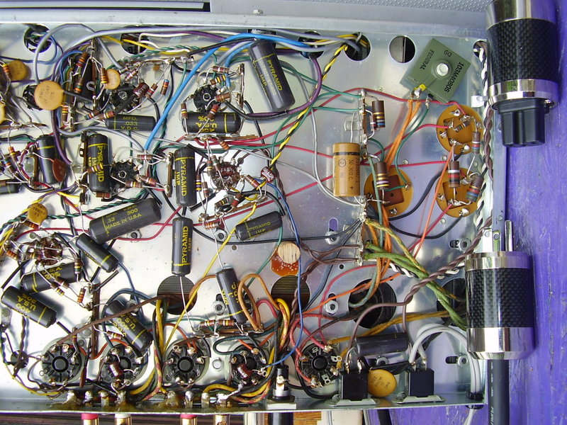

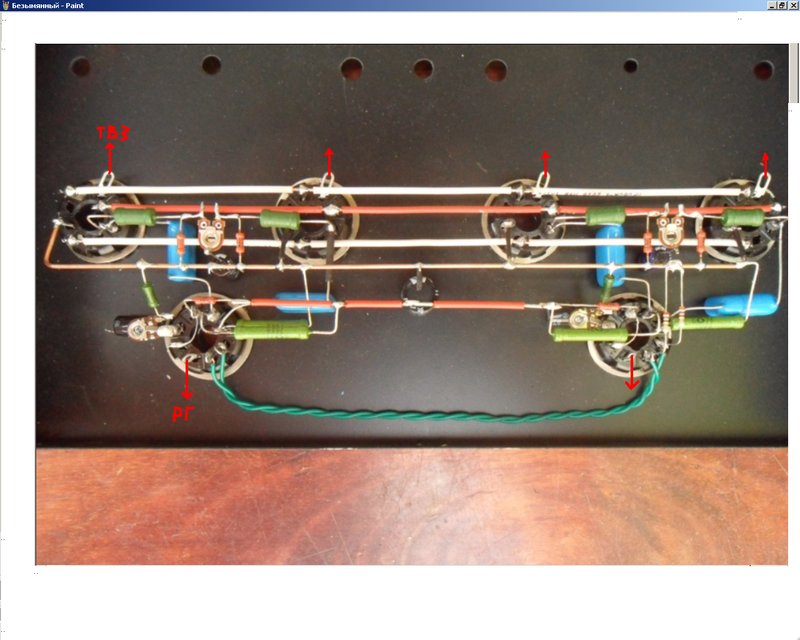

Почему раньше и сейчас так же мы размещаем. Но сейчас уже тот фон что был в тех усилителях 60-70х годов не прокатывает. Сейчас надо что б менее -85dB.v был фон а не -55dB.v как в тех балалайках. Я сотни усилителей Американских,Японских ,Европейских винтажных,тех 60-70х годов Твикал.Не было тогда качественных усилителей ламповых. Там даже дроссели по анодному питанию не стояли и конденсаторы электролиты 50мкф максимум ставили по анодному питанию. О каком малом фоне может идти речь? Там во всех фоняра 50 и 100Гц прёт! Да и монтаж ужас! При таком монтаже соплями длинными не мудрено 50Гц ловить!Раньше в ламповых усилителях просто силовой и выходной трансформатор размещали в разных плоскостях и фон от наведённых магнитных полей пропадал. Хота и трансформаторы находились рядом и мотались с нормальной индукцией.

насчет соплей вы фищку не сечете наоборот обьемный монтаж мог быть самым оптималным и связи были минималны и наводок внутри шаси экрана нет

Да уж куда мне фишку сечь! Когда я всего около 1000 усилителей изготовил и продал за свою жизнь. Вот этот же усилитель что выше Американский,мною смонтирован. Два канала стерео. Подключить ТВЗ и входные гнёзда с регулятором громкости и усилитель готов.
Добавлено after 6 minutes 35 seconds:
[uquote="musor",url="/forum/viewtopic.php?p=4143263#p4143263"]насчет соплей вы фищку не сечете наоборот обьемный монтаж мог быть самым оптималным и связи были минималны и наводок внутри шаси экрана нет[/uquote]
