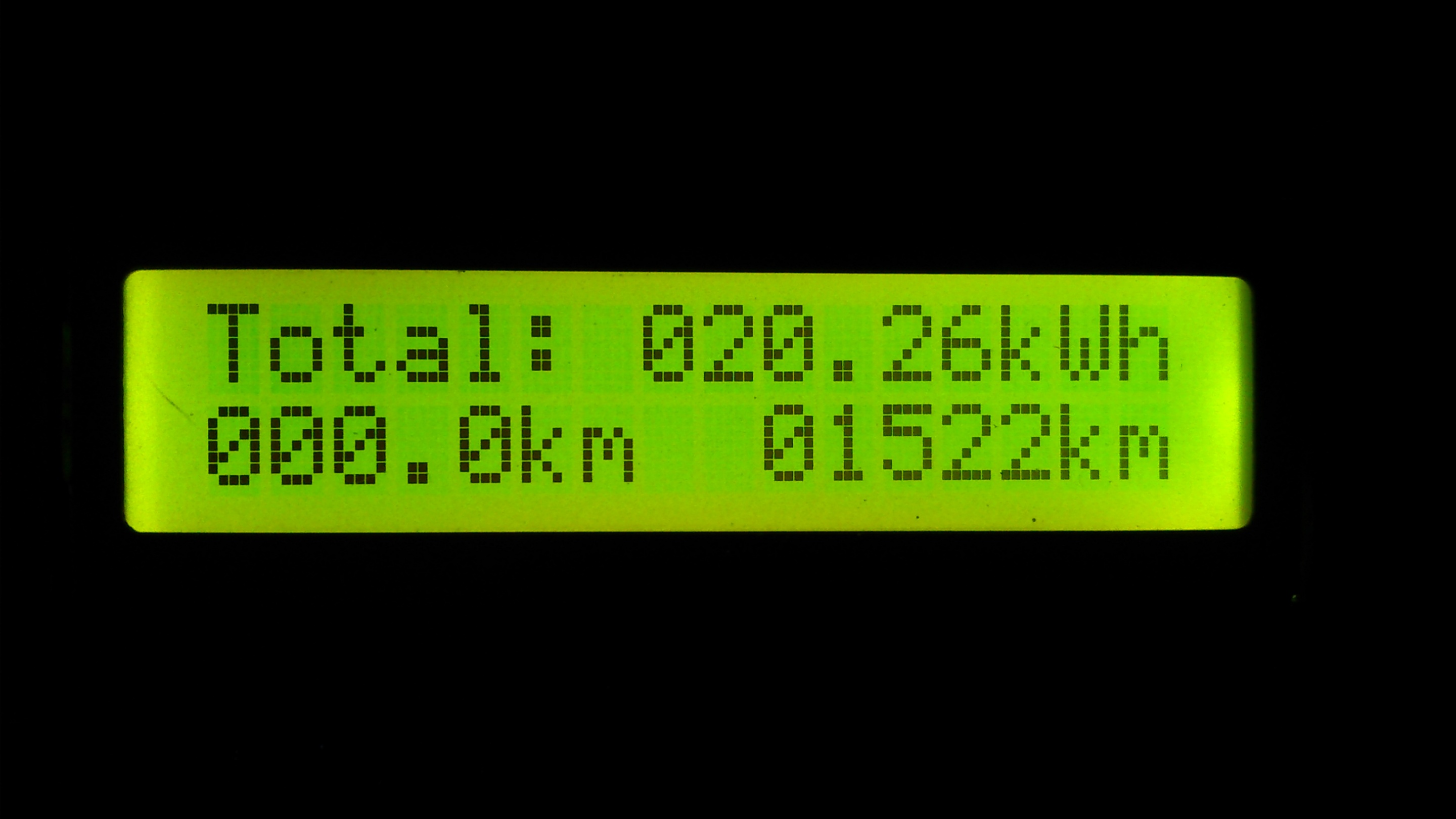

При 30...33км/ч получается 1.2кВтч на 100км, и это совпадает с калькулятором, если быстрее расход растет, у меня 37 максимум, и лишь на свежий акум, но в таком режиме мои дряхлые 18650 греются, стараюсь не насиловать без нужды.
По батарее 10s 36В, у меня обычно на 1км пути уходит 300...330мАч, тоже получается на 1Ач 3км, но если сильно экономить можно уложится в 275мАч/км, впрочем есть товарищ, что умудрился сжечь 3Ач и проехать всего 5км, до сих пор не понимаю как, можно заявить тормоза мучил, но на ручках стоят кнопки рекуперации, мотор сразу отключается. Резина стоит 2.3", хотел шире но дорого, брал самую широкую из доступных, колесо 20", мотор 600Вт.
По батарее склоняюсь к тому что иметь для вело-мопедки 30Ач было бы в самый раз, тогда запас хода получится 90...100км, что на небольших скоростях выездить за день нереально, жопа устанет, а вот для агрегатов 1.5-2кВт этого будет мало.

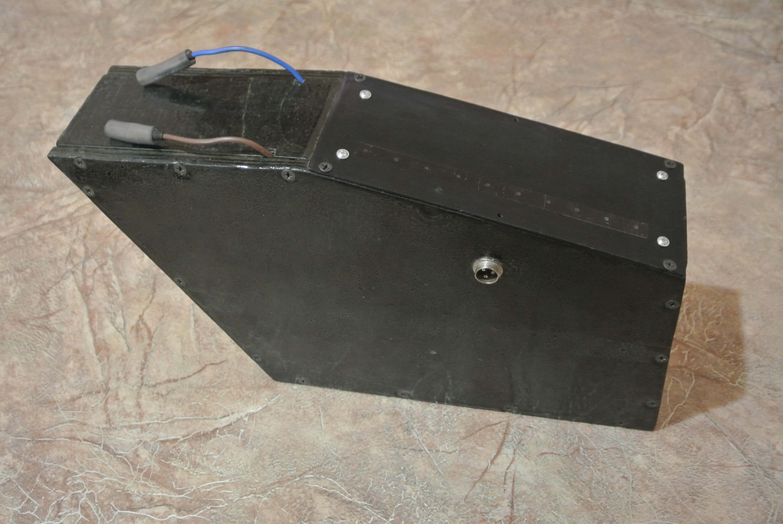

Спустя 1.5к пробега пришла зима и решил сделать ревизию внутренностей АКБ(10P13S, 36V23Ah, 8кг). Две гайки и акум выходит, дома в тепле уже без проблем отверткой все разбирается, благо не масло с ДВС. Ничего особенного с батарейками не случилось, пайка нигде не отвалилась, напряжение в норме, хоть резинок там нету но грязи и пыли внутри не было, все плотненько. Вытер и собрал обратно.
Балансир самодельный, когда его делал были в дефиците, а сейчас не меняю из-за токовых характеристик, на базе тини13, раз в две секунды выходит из сна и проверяет напряжение ячейки, при пороге 4.17В включает керамические резисторы, 2шт по 10 Ом в параллель, способны слить 0.9А, по сработке всех балансиров зарядка прекращается, для этой цели служит цепь развязки на оптронах РС817, на самой зарядке реле с управляющим транзистором, еще была идея использовать оптроны под UART, чтобы тиньки выдавали поячеечные результаты, как в SMART BMS, но как-то не срослось, мороки много а и так работает. Такой балансир выравнивает все банки при заряде, но никак не защищает от перекоса при разряде, глубокого разряда и КЗ. На контроллере мотор-колеса отсечка при 29.5В, но на деле лучше не разряжаться ниже 32..33В, с этой штукой уже 3й год.

Flash.#13, какая морока! Мега8 ведь есть в приборке - вот и пускай принимает и выдаёт результаты.

Каждому свое. Я бы вообще МК не стал использовать, вдруг зависнет.
У меня балансиры c aliexpress на ток 100 мА неплохо справляются со своей задачей в дополнение к BMS тоже с балансировкой.
А самые жирные активные балансиры с большим током только для LiFePo4 можно найти, так что на них наверное и перейду в будущем.

Upgrader идею с тини13 взял на форуме автомобилистов, в некоторых самоделках их применяли для балансирования АКБ с номиналами 100Ач, располагая небольшой балансир прямо на клеммах. Классические зависания как раз не страшны, в программе таких балансиров нормой считается использование сторожевого таймера, после замера чип сам уходит в "сонное зависание", которое прерывается спустя две секунды специальным хардварным wachdog таймером, что принудительно перезагружает микросхемку, получается типа ресета каждые пару секунд, и любое зависание автоматически исправится. На деле за 3 года эксплуатации каких-то проблем не обнаружил, ну и в фирменных решениях используются подобные чипы. Большой ток балансирования позволяет дружить разношерстые элементы, ну не хочется балансить со 100мА когда можно 900 :roll:
OKF пока не хочу ее этим нагружать, ей и так есть чего показывать.

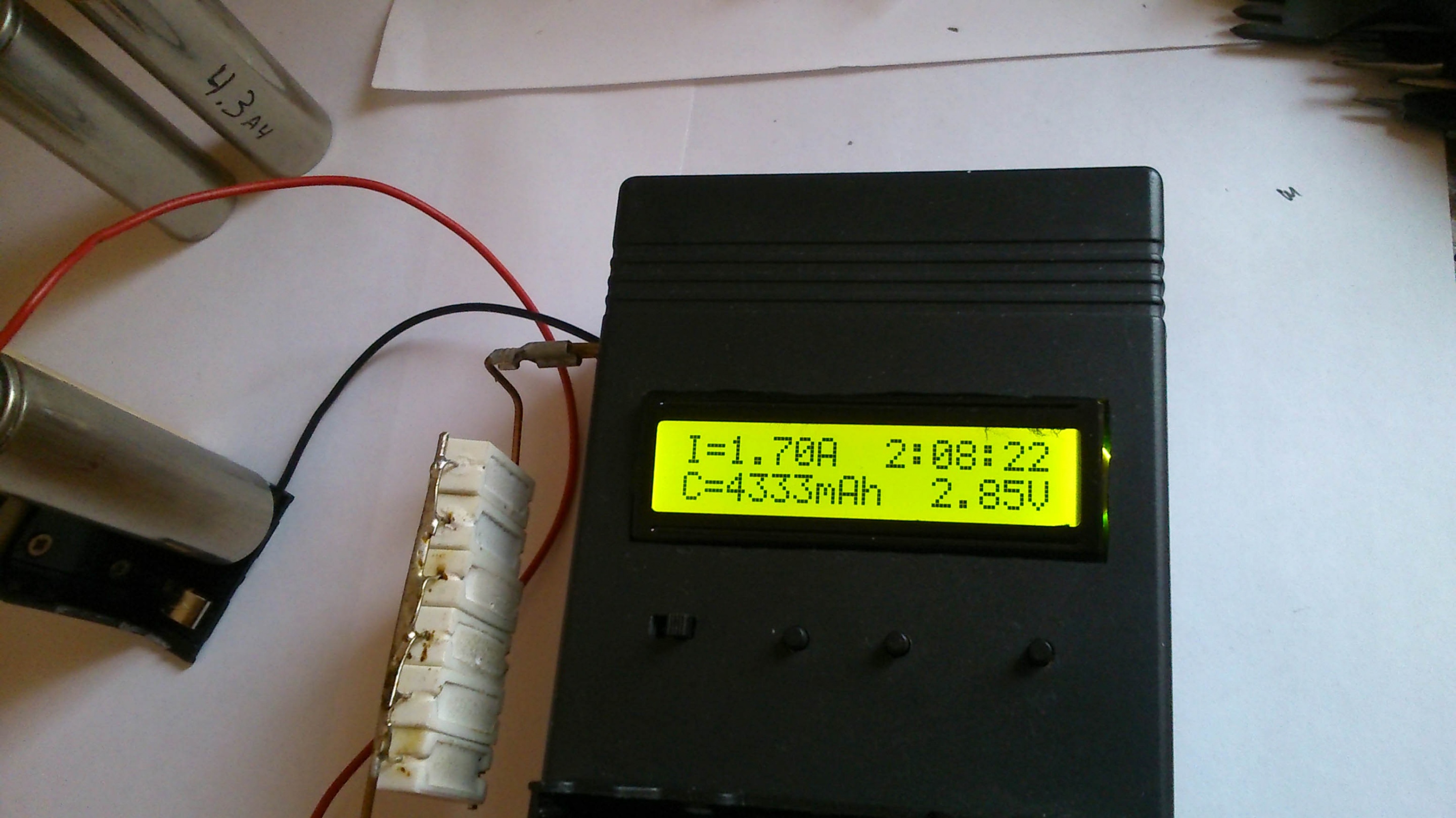

Прикупил для теста АКБ формфактора 21700, точнее 2170 как их именуют производители, сегодня двигателем прогресса получаются ДТП в штатах, битые авто деребанятся на акумы, и попадают к нам на барахолки. Такие батарейки имеют емкость 4...5Ач., и все бы хорошо, но у них верх из алюминия. Еще у этих элементов слабое кольцо разделяющее и герметизирующее анод, еще до пайки заметил как из под него подтекает электролит, стоит только положить на бок и чуть нагреть, проступает влага, элементы явно проектировались для работы в стоячем положении.
Для пайки применил активный флюс Ф-64, сперва пробовал лудить низкотемпературным Розе, чтобы уберечь пластик, но практика показала, что флюс нормально работает лишь на горячую, с разогретым паяльником, и снимая Розе грею намного дольше, в результате первую лудил с Розе и было плохо, даже пластик сильнее оплавил чем две оставшиеся с простым припоем. На фото лужение выглядит ровным, но на деле это не так, стоит снять жалом лужицу с контакта как проявляются не пролуженые участки-раковины, благодаря флюсу оно красиво и ровно заполняет металл, но под ним они никуда не делись. Для придания прочности и поднятия высоты контакта после облуживания сажал медную пластину-шляпку, на испытаниях держится хорошо, только не знаю как оно будет через пол года.
Так же после лужения остатки активного флюса необходимо тщательно отмыть, теплой водой с мылом либо содой, используя щетку, при этом микро дозы флюса и воды вполне могут попасть через пластиковую крышку внутрь батареи. Эксплуатировать такие батареи рекомендуется только в стоячем положении, на двух элементах после пайки пластиковый верх ужался и контакт анода начал люфтить, исправил подлив окантовку клеем ЭДП. Тест емкости со средним током 2А показал 4.3Ач на каждом из элементов, пайка проводилась в серию подходов с промывкой и охлаждением, емкость до пайки и после не изменилась, как это повлияло на будущую деградацию пока не видно. Низ стаканчика выполнен как у 18650, лудится без проблем, при испытаниях током 2А элемент не греется, температура не превысила 25 градусов, тест на внутреннее сопротивление мультиметром показал 69мОм, что на треть лучше чем аналогичный б/у 18650 Теслы, где 98мОм, а вот продавцы копипастят 12мОм, но найти у себя их не смог. АКБ пишут 18 года выпуска, с неизвестным пробегом, возни крайне много, но цена у них по ампер-часах на убитый енот одна из самых низких.

А батарейки 2170 таки текут, пласмаска что герметизирует плюсовой контакт какая-то дешевая, не особо липнет она, нету там никакого клея и они как-бы "дышат", визуально дешевле предыдущих моделей, на производстве экономят, но не критично, главное чтобы работали стоя. Еще читал алюминий со временем может отслоить оловяно-свинцовый припой, типа микротрещины и отвал спустя пол года, что плохо липнет на молекулярном уровне.

Продолжение темы с элементами 2170. Получил сразу несколько КЗ банок, как оказалось не все потеряли герметичность, и некоторые имеют избыточное давление газов внутри, при пайке пластик становится мягким, выдавливается внутренним давлением, после чего крышка анода пытается самовыдавиться, касается катода, что приводит к КЗ всей банки. То что первые три элемента пролудились без заминок было следствием потери ими герметичности, и далее предварительно прокалываю небольшое отверстие на шляпке, дабы убрать избыточное давление, если таковое присутствует. Попутно хочется отметить компаунд которым облиты элементы снаружи кажется более качественным и прочным чем тот пластик из которого сделан внутренний уплотнитель, совсем много "преднамеренного устаревания" :(
Для удаления остатков компаунда которыми облиты банки снаружи лучше всего подошла смывка старой краски, обычные растворители и ацетон не берут, так же с нагревом не плавится, в отличие от материала пробки анода, там пластинка напоминает простую капроновую крышку от хозяйственных банок, легко плавится и тянется. Внутри элемента двойное пробко-дно, в которому приплавлена полоска из алюминия, идущая к ленте, достаточно большой длины, и сама полоска тонкая, тепло по ней врятли сможет дойти до химии, но паять от этого не легче. Толщина фольги анода максимальна в центре банки - 0.6мм, и к краям уменьшается до 0.15мм, где ее легко проткнуть любой отверткой.
Достаточно хилые и одноразовые элементы, сложно паяются и гарантированно повреждается герметизирующая прокладка стаканчика, что требует клея в конце работ. Есть вероятность что на вело от вибрации произойдет КЗ, либо отвал пайки ибо алюминий, тем кто будет брать такие, рекомендую сперва попробовать пару штук, цена на них такая же как на 18650, а емкость на 30% больше, но собрать из них батарею гораздо сложнее.

Литиевые элементы герметичны, они никак не дышат. Плоские пакеты просто раздувает газом и ломает корпус.
У круглых давленые проламывает крышку которая создаёт контакт, и восстановить её почти нереально.
Сам контакт обратно не выпрямить, только принудительно вдавливать саморезом, но перед этим надо выпустить газ, сделав дырку в корпусе. И вот тогда он начнёт течь. Кстати это не поможет, он будет газовать дальше и выламывать контакт. Даже если не сильно потеряет в ёмкости, использовать можно только без герметизации и он будет течь. Так что я бы сказал у вас отбраковка или старые.
Хотя может ктото их и применял как домашние для солнечных панелей, зажимая между контактными щитами.
