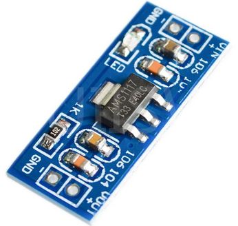

Добрый день.
Есть контроллер ESP32, для его работы требуется 3.3v.
Прошу разъяснить, чем лучше запитать?
DC-DC понижайкой наподобие RC 360 DC
или LM1117
Первая интересна тем, что можно регулировать напряжение и она более универсальна. Хотя в интернете пишут, что нужно запитывать от LM1117.

А Вам регулировка напряжения сильно нужна?

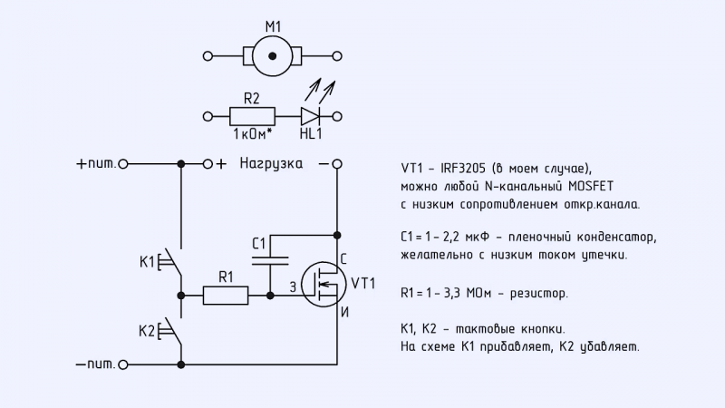

Добрый день, уважаемые форумчане. Вопрос к вам такой. Сделал светодиодный фонарь с питанием от 12 В и регулировкой яркости кнопками по схеме:
Использовал в качестве замены полевик SK3569 и резистор на 4.7 МОма, т.к. на 3.3 не нашел. Конденсатор стоит пленочный 1uF 250V. Схема в 3 детали, проста до безобразия, однако... Проблема в том, что при установке неполной яркости фонаря начинает медленно запираться транзистор и свечение диода уменьшается до полного угасания минут за 15. При установке полной яркости все работает правильно. Что я сделал не так?

Всё так. Просто изоляция как затвора, так и обкладок конденсатора, не абсолютны по определению. Да и по плате утечек никто не отменял.
[uquote="Basgurfey",url="/forum/viewtopic.php?p=4062666#p4062666"]Схема в 3 детали, проста до безобразия[/uquote]
Простота хуже воровства :)...

Как можно победить этот дефект? Можно как-то переделать или другая какая подойдёт? Видел схемы на 555й микросхеме, но она с потенциометром. Мне нужно обязательно с кнопками
falkonist
Сообщения: 4471
Откуда: Ukraine, Kyiv
Re: Мелкие вопросы по аналоговой технике.
Сообщение falkonist »
МК
Basgurfey
Сообщения: 34
Зарегистрирован: Пн авг 03, 2020 11:05:23
Сообщение Basgurfey »
Тоже думал об этом, и Atmega8 где-то есть у меня, думал жирно будет для фонаря атмегу, но видимо придётся
