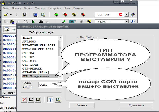

Re: JDM-программатор для PIC
Сообщение gfgeuf »
Порт проверьте в диспетчере устройств - есть он там и каков его номер ,
ну и желательно проверить его работоспособность.

Сообщение prow »
один в один все выставлено, порт 1 он у мну 1. вчера я его проверил при помощи мультиметра и вот этой проги. напруги гедето 11,5 в

Сообщение prow »
урааа! разобрался!!!!! на материнке зашел в биос и вместо дефолтовых настроек сом поставил авто и все прошилось с пол пинка. спасибо за помощь и терпение!!!!!!!!)))
