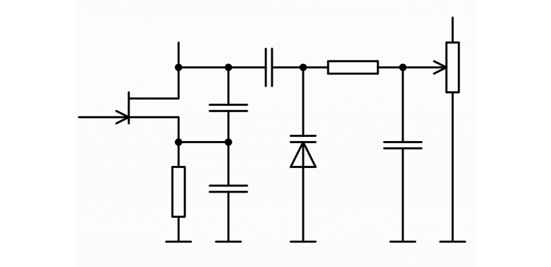

Схема генератора. Не помню сколько килогерц.100-300, не важно. Рабочий.
Можно ли в нем немного менять частоту каким нибудь из резисторов? Заменив на цепочку резистор+переменный потенциометр?
Есть подобные генераторы на обычных транзисторах , типа КТ3102 и там на базе стоит переменный резистор и им немного менялась частота, не срывая генерацию.
А в этой схеме можно как-то извернуться?

[uquote="сэм",url="/forum/viewtopic.php?p=4267889#p4267889"]А, что у вас затвор на земле делает?[/uquote]Совместно с резистором 470 Ом определяет режим транзистора. А что не так?

Martel-, В качестве варикапов можно использовать стабилитроны. :idea:

Динозавр писал(а):В качестве варикапов можно использовать стабилитроны
Варикапы я поднакопил, менять на стабилитроны уже нет нужды, но не знаю как их вставить в эту схему.
Мне бы вариант с потенциометром)) Ну или варикапный вариант, если кто может нарисовать, в эту конкретную схему, с 5 вольт питания.

Приеду на работу - нарисую, если не забуду. Там и варикапы будут, и потенциометр-крутилка.
Что касается "нельзя так делать" ну почему сразу нельзя? Делают. Просто перестройка получается за счёт изменения ёмкости переходов транзистора, а это изменение скорее всего меньше, чем у варикапа. Ну и, как я говорил, возможен побочный эффект в виде изменения амплитуды. С варикапом он тоже может быть.

В схеме с полевым транзистором ток стабилизируется параметрически и полностью зависит от характеристик транзистора.
В схеме с биполярным транзистором ток пропорционален напряжению на его базе минус падение напряжения база-эмиттер.
Вывод: по принципу регулировки эти схемы несовместимы.
В первой можно попробовать изменять номинал истокового резистора, тем самым регулируя стабилизируемый им ток.

схема с половиком jfet потому и завоевала попу -ихстабилность что ее частота почти не зависить от температуры и питания(при правилно выбраной рабочей точке на ВАХ транзюля...
менять частоту контура легко достаточно менять емкость или индуктивность для введения FM например к контуру подключают варикап на который через ФНЧ позают сигнал модуляци от УЗЧ с цепью коректором предискажени схема весма стабилна паразитной АМ там нет так что вводить ограничители в тракт уже не нужно для точной подстройки частты на несущую также на этот варикап через ФНЧ с частотой среза 0 подается постояная состовляющая с системы ФАПЧ синтезатора сетки часто

[uquote="Martel-",url="/forum/viewtopic.php?p=4269342#p4269342"]Лично я жду когда у mickbell будет время на :
mickbell писал(а):Приеду на работу - нарисую, если не забуду.
А сам сегодня планирую попробовать изменением резистора в питании.[/uquote]Странная история: нарисовал я ту схему на работе, сделал картинку, а загрузить её на img.radiokot.ru не получается, ошибка вылетает. Помучился я какое-то время, да и плюнул на это, работой занялся. Попробую сейчас ещё раз.
Урра, заработало!
Это с одним варикапом. Лучше с двумя матрицей. Это я потом нарисую, если надо будет.

[uquote="Martel-",url="/forum/viewtopic.php?p=4269359#p4269359"]Матрицей..не помню, есть ли у меня матрицы. Но варикапов разных уже дофига накопилось.[/uquote]Если найдутся две штуки одного типа с достаточным перекрытием по ёмкости, то - фигня война. Соединяете аноды двух варикапов вместе - вот вам и матрица получилась. На общий анод её также через резистор подаёте напряжение управления, один катод - на общий провод, как на схеме, другой - к конденсатору (куда сейчас подключен анод единственного варикапа). Ещё одна деталь: точку соединения катода и конденсатора надо соединить с общим проводом резистором. Номинал его и резистора, через который подаётся управление, может быть, например, 100 кОм. С матрицей при большом уровне выходного сигнала будет меньше искажений сигнала в сравнении с единственным варикапом, особенно при низком напряжении управления. Кстати, никогда не допускайте это напряжение ниже двух вольт (для низковольтных варикапов), для этого в нижний вывод регулировочного потенциометра включите постоянный резистор, я забыл его нарисовать.
