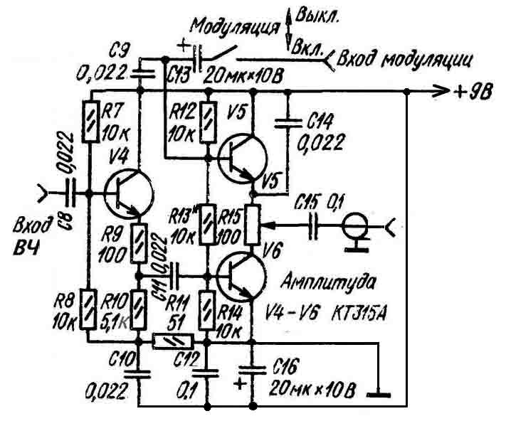

Выше описанный не работает. напрямую от задающего генератора Г4-102. Сигнал амплитудой лишь 200 мВ, не может пройти через Т1.
А этот модулятор будет работать? Что я неправильно сделал, заимствуя принцип из источника?

Будет ли работать, не скажу, но то, что капризный будет, это точно.
Никакой стабилизации режимов.

Не хотелось нарушать схему оригинальной платы УВЧ Г4-102.

Включил через амперметр - ток покоя больше 1 ампера, сразу выключаю, чтобы не было «Пых-пых».

В цепь коллектора Т5 килоомчик поставь...

Муркиз, поставил, но с ним нет модуляции, а без него есть, правда с искажениями, но сильно греется транзистор Т5.

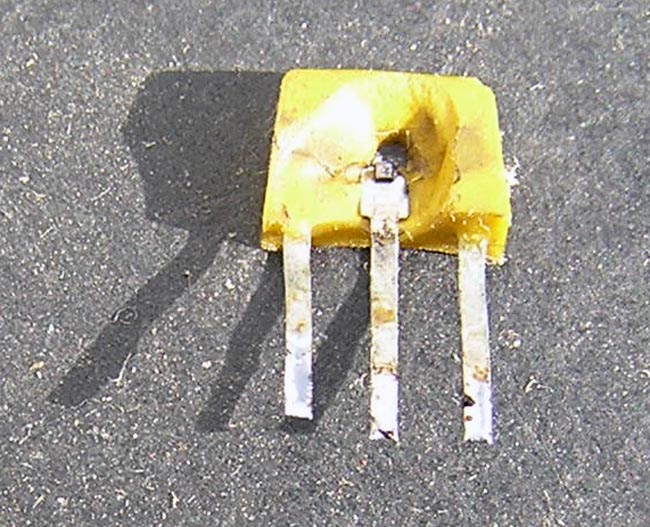

Плюнул, собрал модулятор по этой схеме, ток покоя 20мА, а когда подал ВЧ и НЧ - вот результат: взорвался V6.

Знаешь, а ты черной магией не занимаешься случайно ????
Нет, я конечно, знаю, что у вас есть везде свои каналы, но настолько, чтобы ток с черного хода пускать...
Как может сгореть транзистор если там даже цепи нет току пройти от плюса на минус типа "вообще" , и тем даже 20 мА ???
Да тебя надо врагам забрасывать вместо омп.... Тут пострашнее будет... Отработанные схемы не работают, детали святым духом горят...

Автор нестандартно нарисовал схему, и запутал меня.
Поменял транзистор, работает, не греется. Возможно, когда я тыкал проводником , коротнул где-то. Но синусоида на выходе только верхняя часть. Где-то рабочая точка не на месте.

В подобных схемах чуть другой транзистор возьмёшь - и всегда подбирай режимы ...

Вот оригинал.
Добавлено after 34 minutes 2 seconds:
Я добился, что модулятор по схеме Г4-102 нормально работал при подаче сигнала ВЧ с коаксиального выхода этого генератора. Но почему он не работает непосредственно от задающего генератора, как и предусмотрено по схеме Г4-102? Сигнал ВЧ не проходит через Т1 модулятора.

В оригинале на R6 обрати внимание...

Там величина R10 сомнительная. Указано, как 5,1 МОм. А некто Маркелов слизал схему, и так и оставил обозначение.
Я поставил 5,1кОм. А R6 - это резистор развязки первого каскада.

Перепробовал несколько схем модуляции - самая лучшая по схеме Г4-102, которая меняете амплитуду сигнала ВЧ, а не производит просто суммирование сигналов.
Закончилась эпопея с модулятором. Оказывается, лучше, чем придумали советские инженеры, не сделать.
Разместил плату модулятора вплотную с платой усилителя, и всё заработало. Правда сигнал ВЧ обрезан, но это потому, что нет АРУ. Плата широкополосного усилителя у меня дополнительного канала. Сигнал 650 кГц на выходе амплитудой 10 В (цена деления 2 В).
А это сигнал обрезанного синуса без подачи модуляции.
