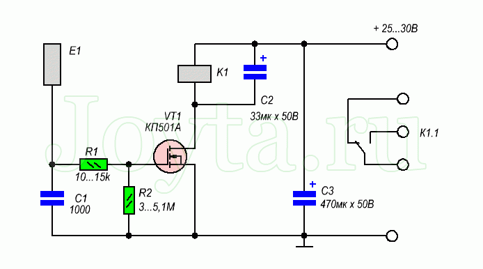

от статики вылетает полевик
Сообщение Акинфеев »
Здравствуйте, подскажите пожалуйста собрал
для включения компа при касании пластинки на столе (полевик нагружен на транзисторную оптопару, питание с дежурки), по нормальному схема не заработала, от статики транзистор моментально превращался в резистор, поставил дубовый полевик с материнки однако тот тоже после двух дней эксплуатации пробило (знаете ли, ламинат на полу и синтетические тапочки пи******ят - мама не горюй), знаю, что во многих роликах и статьях схема работает, однако в реальности много подводных камней, кстати на столе до подключения к системнику кое-как это все работало. Может это изначально хреновая идея и датчик надо делать емкостный? Или что можно сделать чтобы не прошивало полевик? Спасибо.

Диод поставить параллельно реле для защиты транзистора. И перестать смотреть ролики.

[uquote="Акинфеев",url="/forum/viewtopic.php?p=4369368#p4369368"]Или что можно сделать чтобы не прошивало полевик?[/uquote]Это называется PESD, выбрать есть из чего. Подключить между истоком и затвором.

Спасибо, попробую! Можно конечно кнопку поставить и не выделываться, но зудит сделать от прикосновения, может у кого-то есть проверенные схемы?

R1 нужно увеличить до безобразия, хоть до мегаома, лучше набрать его из нескольких резисторов, чтобы даже при охренительном напряжении (можно и до десятка киловольт зарядиться, особенно когда шерсти много) их не попробивало.

Спасибо, по существу!

[uquote="Акинфеев",url="/forum/viewtopic.php?p=4369374#p4369374"]Себе диод поставьте, полевик нагружен на оптопару[/uquote]Себе мозг поставьте, где в приведенной схеме оптопара?
