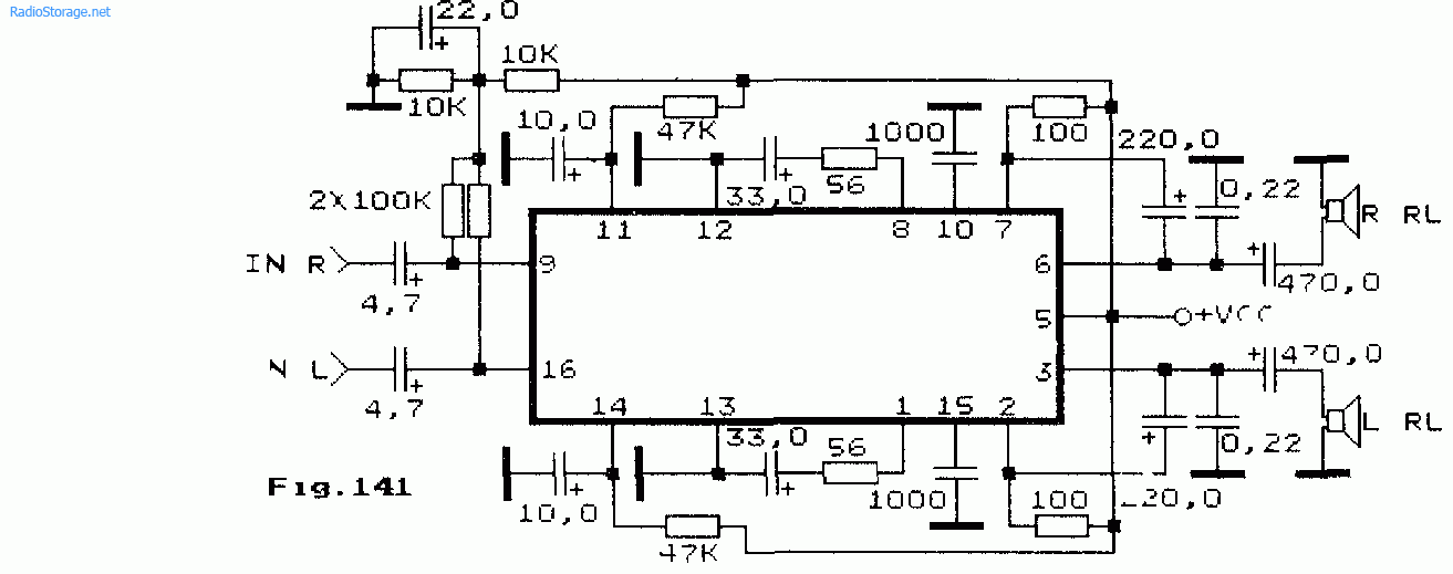

Если не понимаете как подключить электролит, то нужно сделать как это нарисовано в даташите, в том числе взять из даташита тип этого конденсатора.2Sist писал(а):Когда последний раз видел конденсатор на нем был + и -, как его подключать?

Re: Усилитель звука из автомагнитолы, приемника и др.
А можно получше фотки, неплохо бы увидеть обратную сторону платы, особенно возле power module. Смотрите в нужную сторону, только не на те пины.
Запустить можно, при условии что блок питания и его составляющие работоспособны.
Подключить можно к этому разъему, левый канал к LIN, правый, соответственно, к RIN, землю источника сигнала подключить к AGND (1 и 6 пин, любой на выбор). Обязательно использовать экранированный провод. А акустику подключать к штатному выходу. Насчет сигнала MUTE ничего не могу сказать, фотки платы со стороны элементов возле Power Module нет. Но усилитель должен и так работать.
работает!!
но только играет тихо почему-то
(подключен динамик 3w 8_Om,
включено рэле12в на плате унч)
